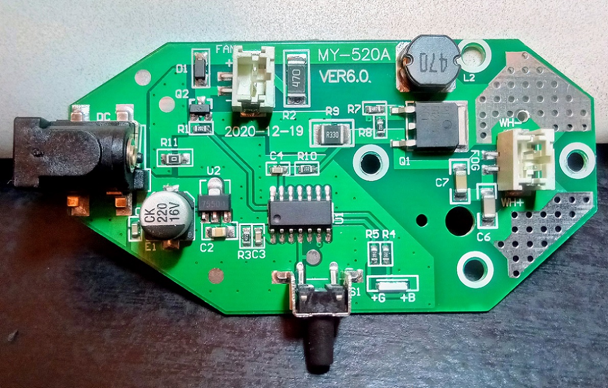

Неисправность прибора заключалась в том, что при его включении, индикация работала, двигатель воздушного насоса тоже, а пар не вырабатывался.
Проблема оказалась в нарушении электрической схемы выходного каскада элемента ВЧ генерации.
Для доступа к электронному блоку, находящемуся в основании устройства необходимо разобрать корпус.
Для этого нужно выкрутить два самореза, находящиеся со стороны кнопки управления. Один саморез в верхней части, второй спрятан под наклейкой кнопки управления, в ее верхнем правом углу. Для его откручивания осторожно острым ножом или шилом подцепить наклейку в правом верхнем углу и осторожно ее отклеить до крепежного отверстия, затем выкрутить саморез.
Поддеть и сдвинуть уплотнительное кольцо из силиконовой резины вверх по прозрачному сакану на 5 мм. Острым (канцелярским) ножом сделать разрез наклейки с наименованием на передней части прибора по шву корпуса. После этого корпус можно разделить на две части. На электронной плате у места крепления излучателя стакана находится выходной транзистор к которому прикреплен радиатор охлаждения. Общий вес этих элементов значителен, а дополнительного крепления, кроме трех мест пайки конструктивно не предусмотрено. В результате, при встряске прибора проводники платы обрываются. После очистки места пайки и проводников платы, необходимо все аккуратно, не перегревая пропаять, облудить проводники и, желательно, дополнительно закрепить транзистор на плате, например с помощью термоклея.
После этого прибор заработал, при проверке вода в стакане "закипела"
Сборка прибора без проблем производится в обратном порядке. Отклеенный угол наклейки над крепежным винтом прижимается на место и нормально держится при эксплуатации.

olok, Уважением.У меня такой же небулайзер.Ровно год работал отлично пока сынишка не перепутал с блоком питания.Полюса на блок питании разные были,а вольтаж одинаковые.Где могло,что-то сгореть?Помогите пожалуйста найти причину.Спасибо заранее!

Вскрывайте прибор, как описано. Исследуйте элементы. Возможно увидите подгоревшие/вспученные или проверять все от входа питания.

Вскрыл,но визуально нет нигде горелого.На выходе стоит резистор с нулевым значением,я так понял он как предохранитель.Прозвонил его он в норме.Где копать? Подскажите пожалуйста

Так как моя неисправность выявилась при осмотре, -была ликвидирована без вырисовки схемы. У меня так же нет изображения платы, поэтому я не могу предложить что-то проверить. Насколько я помню, плата небольшая и схема не особо навороченная. Если при подключении штатного блока устройство не работает, проверяйте последовательно наличие напряжения начиная от разъема и далее по элементам схемы. Так как в схеме имеется таймер работы по времени (не помню как и на чем он организован), возможно он и вышел из строя при переплюсовке.

у мен вышел из строя резистор 4,7к ,между затвором и стоком, индикация была ,но парения не было

может кому то понадобится
