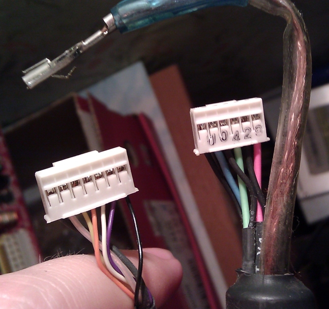

Извините, может не по теме, но не знаю к кому обратиться. В общем проблема такова: у меня монитор Samsung Syncmaster 795DF и кабель ( VGA) был перебит. Во время пользования монитором пропадали цвета или был только один все решалось сжатием кабеля. Потом решил его сделать, купил новый обычный VGA кабель обрезал с одной стороны, тоже самое продела и с кабелем от монитора. Ну вот в чем проблема в том кабеле что я купил (обычный VGA) только 9 проводов, а в кабеле от монитора 14. Пробивал прикрутит по цвету но ничего не вышло, скачал схему но ничего в ней не понял. Помогите пожалуйста. Схему ту что нашел я выложу. На фото серый кабель (обычный VGA который я купил) черный кабель – это от монитора. Мне бы попонятней объяснить я в этом не понимаю . Может кто то сталкивался с заменой всего кабеля?

Достался сабжевый монитор с откушенным начисто VGA-хвостом. Вроде все цвета такие же, как указал Vitalich071, но у него в описании не хватает оранжевого.
В аттаче хвост со стороны монитора, хотелось бы уточнить соответствие пинов с теми, что со стороны видеокарты (а то цвет цветом, а можно и сжечь чего если цвета не совпадут).

Сообщение #11 От 30/03/2012 13:11 цитата
Vitalich071 не написал о 15 контакте и помимо этого допустил ещё ошибки.
Правильно будет считая по фото слева направо
Черный (потолще в термоусадочной трубке) 5 контакт
Белый прозрачный 13 контакт
Желтый 14 контакт
Оранжевый 12 контакт
Белый 15 контакт
Фиолетовый 10 контакт
Черный 9 контакт.
Второй разъём как у Vitalich071.

TE, спасибо
TE
Сообщения: 10199
Сообщение #16 От 08/04/2012 16:56 цитата
QuAzI, у мониторов Samsung десятый вывод ST (SelfTest), а у LG это пятый. Можно запаивать на любой, эти выводы в видеокарте на земле, а вот на 4 и 11 земля отсутствует. По 9-му подается +5V для питания DDC (Display Data Channel), он не обязателен. 12 и 15 это шина DDС. При отсутствии этой шины придётся вручную установить драйвер монитора.
