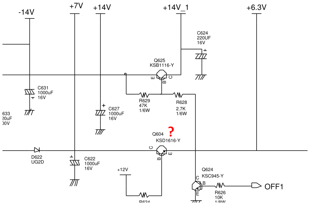

Здравствуйте! Подскажите пожалуйста, что бы это могло быть: монитор после включения показывает нормально, т.е. яркость/контрастность - нормальная. С течением времени картинка начинает тускнеть.
В течении примерно около получаса картинка становится тусклой - читать уже некомфортно, хотя еще и можно. Дальше, в течении дня, картинка продолжет тускнеть, но уже очень незначительно.
pirania
Сообщения: 557
Сообщение #2 От 11/03/2015 21:39 цитата
Совет общего вида- такое может быть из-за высыхания электролитического конденсатора в цепи накала, а также из-за плохого контакта. Ищите места нагрева, кольцевые расслоения припоя на контактных площадках. Вздувшиеся конденсаторы; кондер в цепи накала лучше просто заменить. Будьте осторожны, самый большой кондер- в преобразователе первичной сети долго сохраняет заряд и здорово лупит- его лучше предварительно разряжать через резистор несколько кОм. Обратите такое же внимание на плату кинескопа.

Устранить неисправность просто.. когда понимаешь что происходит.
Неужели придется мерять режими после включения и после потускнения?
Подсказал бы кто, из за чего может медленно понижаться яркость/контрастность?
Накал трубки? "Сяду" для начала мультиметром на накал.. Опять-таки, - накал от ТДКС питается. А там.. Размер растра не изменяется. Стабилизация в порядке, кажется..
Контакт на панели кинескопа? Врядли.. Очень медленно и плавно изменяется яркость/контрастность.
Еще заметил такое: если выключить на непродолжительное время, тусклость остается после включения. После часа/двух "отдыха" включаю - все, ярко.. В телевизорах никогда такое не наблюдал.
pirania
Сообщения: 557
Сообщение #8 От 16/03/2015 06:17 цитата
Накал не питается от ТДКС. Остающаяся тусклость свечения после короткого выключения, возможно, указывает на причину- нагрев. Возможно.... Устройство находится у Вас и Вам виднее, чем мне. Определитесь со схемой...

pirania писал:
А откуда?
Отыскал в БП напряжение 7 V - возможно оно используется для питания нитей накала кинескопа?
Буду признателен за помощь.
  nakal.png  60.57 КБ  Скачано: 394 раз(а)
