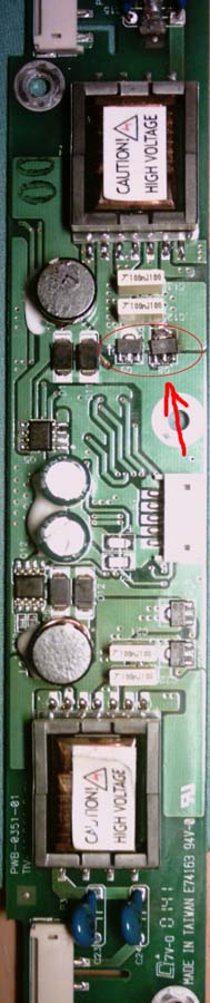

Сгорел конденсатор и транзистор в высоковольтном блоке.
Конденсатор синий 18J 3KV. Транзистор с маркировкой DK QW.
Подскажите аналоги или нормальную маркировку, по которой можно искать в магазинах. Так пожимают плечами...

john_kz
Сообщения: 5
Сообщение #9 От 21/02/2006 15:28 цитата
Оказалось проблема не только в этом.
На инверторе (помоему он так называется) половина работает нормально, на другой - нет импульса.
плата практически зеркальная. т.е. подсветка монитора не может зажечься-вспыхивает и тухнет тут же.
Может кто подскажет где взять схемку или как можно обойти. параллельно кинутый проводок не помог :-)
а по поводу маркировки - все как есть - -не обманул в буквах.
есть транзистор маркировкой DKQ , а DK QW нет...

john_kz
Сообщения: 5
Сообщение #12 От 22/02/2006 02:49 цитата
не знаю как точнее объяснить.
как я понял - с обратной стороны генератор импульса + очень запутанная разводка, с этой стороны я пощупал - на транзисторы импульс не попадает. на рабочей стороне (снизу на картинке) на коллекторе транзисторов прыгает напряжение,а с этой-тишина.
на фотке посмотрите расположение. точнее не скажу.
Если есть такой же монитор, может гляните кто.
как я понимаю - здесь принцип дросселя, как на лампах дневного света.
А может такую новую купить можно???

Сообщение #13 От 22/02/2006 05:18 цитата
там скорей всего полевики стоят в плечах преобразователя, микросхемы одинаковые? если монтаж односторонний то никаких проблем с рисованием, если микросхемы таскают транзисторы то очевидно микруха верхнего инвертора тоже мертвая снесло вместе с транзистором качайте на них даташиты и смотрите там не должно быть оченть сложно.кинутый проводок и не поможет отработает защиты по току и привет или кудато не приходит импульс ОС так что ройте. выяснить что там за транзисторы вполне возможно на мой (непроф-й) взгляд обычным тестером и поставить туда чтонить средней паршивости хотяб на пробу так что рыть и дерзать
