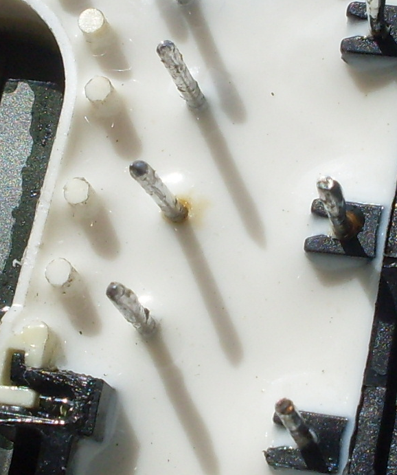

кста вот заметил на одной ноге чет желтенькое белеется смущен смущен
это кто???
это девятая нога FBT и сидит на земле улыбка

не так улыбка
это девятая нога FBT - она разведена на массу... и на ней чегойто желтенькое белеется...
хотел спросить - это чо - высокое так шило... или где...
ingenegr
Сообщения: 3387
Сообщение #15 От 30/04/2009 16:16 цитата
намберван, вам дали аналог от димен, что мешает скачать даташит и поглядеть что эта нога делает в схеме?. сразу половина вопросов отпадет,. мож перегретая нога мож хз...........вообще скоро тему почистят от флуда
