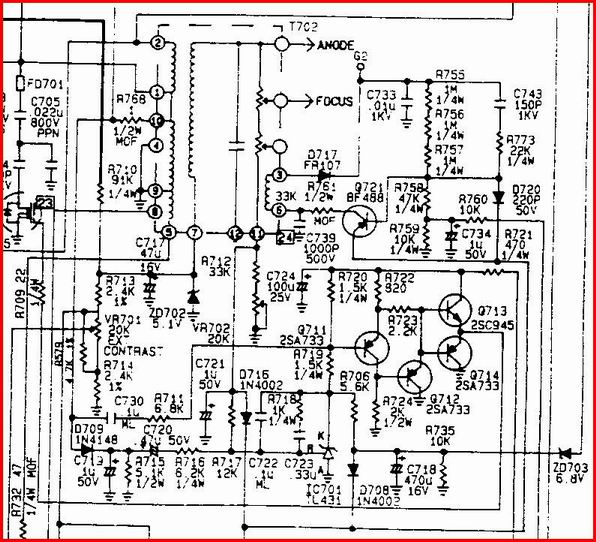

Монитор CTX-1569MS - с прогревом теряется фокус растет изображение.
Включаю монитор - настраиваю фокус - все четко.
С меню регулирую размер.
Через некоторое время теряется фокус и изображение расползается - становится больше.
Что делать?

У меня нет схемы этого монитора и не могу сказать как реализована обратная связь. Если конденсатор не задействован, то может использоваться нижний вывод резистора SCREEN. Возможно есть потенциометр возле ТДКС, то можно плясать от него.
GrifonLeo
Сообщения: 5
Сообщение #7 От 04/03/2011 12:42 цитата
Вот прилагаю кусок схемы
 Размер файла:  100.08 КБ
 Просмотрено:  475 раз(а)
TE
Сообщения: 10199
Сообщение #8 От 04/03/2011 15:26 цитата
Нашел эту схему. С 11 вывода ТДКС берется напряжение обратной связи для стабилизации размера по горизонтали - транзистор Q709, а для стабилизации напряжения питания строчной развертки (В+), с 10 вывода ТДКС. С220 заменить.
