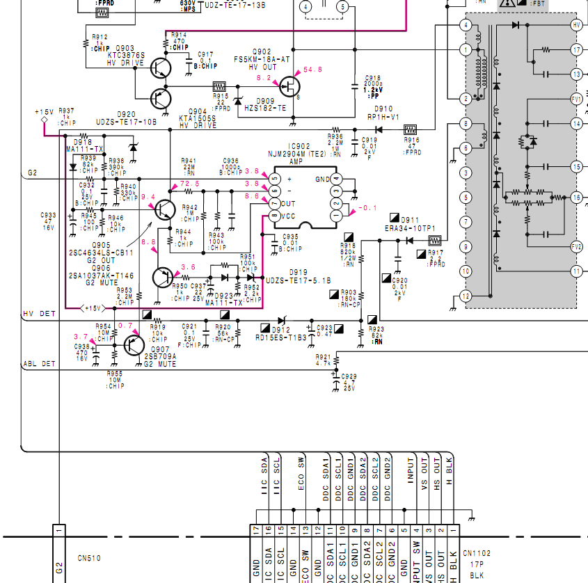

Ну вот, добрался наконец до этого монитора и тут же выяснилось, что схема не подходит. Подходит другая, для модели Sony p4819, хотя шасси то же самое - CR1. Закачал мануал сюда на сайт...
Цепь формирования ускоряющего напряжения G2 тут совсем другая. Замерил некоторые напряжения: Vcc=15.6V, IC902, pin6 = 3.27V (а должно быть 3.8V), Q905 база = 9.37V, эмиттер=8.8V. Замерить больше было трудно, так как туда не подберешься, к стороне SMD и печати, надо совсем всё снимать. Когда пытался замерить высокое напряжение на коллекторе Q905, отмеченное на схеме как 72.5В(!) дешевым китайским тестером, изображение пропадало, хотя тестер выжил. Дорогим не стал и пытаться.
Короче, обнаружил, что напряжение на инвертирующем входе 6 IC902 занижено, и что напряжение шины +15В повышено на 3-4%, но наверное последнее не так страшно? Ведь оно используется только как Vcc.
Привожу часть схемы формирования G2 на плате Da, около ТДКС, взято со страницы 34 закачаннго мною сервис-мануала. Прошу советов опытных мастеров по CRT.[img]https://www.dropbox.com/s/bplwrp5qwerhuif/P1489.G2%20circuit.gif][/img]

Принципиально абсолютно нет никакой разницы. Такой же операционный усилитель с точно такой же обратной связью. В первом случае R454, R463, во втором R942, R943 соответственно.
Цифирькам, якобы означающим напряжения, на Сонькиных схемах не очень-то надо доверять. Возьмём для примера напряжение на базе Q906, указанное как 3.6. При напряжении 15В и пятивольтовом стабилитроне, напряжение на R952 будет 10В. Для получения 3.6 необходимо чтобы на R951 упало более 6В, т.е. протекающий ток через него должен быть не менее 60 мА. Такой величины ток базы Q906 быть не может, следовательно и 3.6 тоже, а 9.37В гораздо ближе к истине.
Не стоит даже пытаться измерять мультиметром. При мегомных сопротивлениях в цепи ускоряющего напряжения, входное сопротивление прибора будет соизмеримо, поэтому его влияние будет велико.

ТЕ, да, вы правы, схемы действительно больше похожи, чем мне сначала показалось. Правда, на инвертирующий вход тут еще добавлен конденсатор С936, может, через него "подтекает".. встречался с подобным. Плохо то, что я не очень понимаю, как эта схема должна работать, и соотв. какие еще измерения нужно снять для диагностики, прежде чем все разбирать и пробовать менять R943 на подстрочник. Почему, например, выход ОУ идет на эмиттеры, а не базы тразисторов? Разве так ими управляют?
В "Сонькиной цифре 72.5В" ускоряющего напряжения, думаю, как минимум неправильно поставлена десятичная точка. На плате рядом с G2 написано - 1.2 КВ.

Как Вы знаете, транзистор при воздействии на него сигнала рассматривают как активный четырёхполюсник. Т.к. у транзистора 3 вывода, то для четырёхполюсника один вывод будет общим, т.е. этот вывод будет общим как для входной так и для выходной цепи. Исходя из этого, есть три схемы включения транзисторов - с общим эмиттером, с общим коллектором и с общей базой. В данном случае оба транзистора включены по схеме с общей базой.
Операционный усилитель имеет два входа - неинвертирующий входной сигнал на выходе и инвертирующий. Такой усилитель усиливает только разницу напряжений на входах, входной каскад такого усилителя представляет собой дифференциальный усилитель. Более подробно можно почитать, поискав информацию в сети.
Операционные усилители большое применение получили в качестве сравнивающего устройства (компаратора) в стабилизаторах. На один вход подаётся опорное напряжение, а на другой напряжение отрицательной обратной связи. Допустим, что по каким-либо причинам напряжение на выходе изменилось. Изменится напряжение обратной связи на втором входе. Появивится разница напряжений между входами, которая приведёт к изменению выходного сигнала (пока напряжение обратной связи не сраняется с опорным) и компенсирует напряжение на выходе. Задавая опорное напряжение на входе, такой стабилизатор можно использовать в качестве регулятора напряжения. Именно такой регулятор имеем в этом мониторе. Процессор подаёт опорное напряжение на неинвертирующий вход, а на инверсный подаётся напряжение обратной связи с делителя напряжения R942, R943. Эти резисторы задают коэффициент усиления. В заводских условиях регулировка напряжения G2 осуществляется специальной сервисной программой, с помощью которой можно через процессор изменить опорное напряжение на неинвертирующем входе. Аналогично можно именить напряжение на выходе усилителя, изменив коэффициент усиления усилителя, т.е. изменяя резистор R943 можно уменьшить или увеличить ускоряющее напряжение кинескопа. Получаются два пути:
1. Отрегулировать с помощью сервисной программы.
2. Подобрать резистор.
