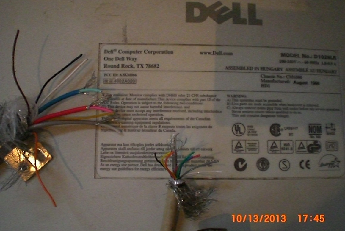

Списали оба монитора,но отрезали от них кабеля,которые к компу.
С таким впервые сталкиваюсь,но сделать надо,в других случаях вобще бы не брался за такое.Дали кабеля от других мониторов,по цветам не подходит.Может какую плату-переходник надо сделать,чего то я думаю что напрямую не получится подключить кабель от других мониторов.
Или может у кого есть старые неисправные мониторы с такими же цветами проводов,кабеля бы купил за пару коп. подмигивание

rommy, С цветами проблематично, т.к. производители особо не придерживаются каких либо стандартов (много раз из интереса сравнивал)...но по распиновке можно определить что и куда...Три толстых провода (красный, синий и зелёный) - это сигналы RGB. C остальными придётся поковыряться...проследить с самого монитора сигналы вертикальной и горизонтальной синхронизации, сигнальные провода обмена данными (DDC), провод питания DDC от видеокарты...благо с распиновкой коннектора проблем нет...

rgb видео подключите, синхронизацию отследите по плате, ну а идентификатор наидёте, +5 вольт тоже. Я поступал в таких ситуациях так: видео и синхронизацию по назначению, а остальное "на глазок" (вам не советую), а для начала раскройте монитор (для зарисовки конца монитора) и вооружитесь тестером для определения неизвестных пинов разъёма. Эта моя методика и не уверен, что она простая и правильная, но ни одну видюху, либо монитор я не сжёг....

Вот фото с платы где разъём.Я всё верно подписал?
Остаются неподключенными PC5V и EPS1 (на кабеле который дали,меньше проводов),без них будет работать?

rommy, Работать будет, но приотсутствии PC5V если монитор выключен, комп не будет его определять...По PC5V подаётся питание от видеокарты к DDC монитора...думаю это не критично...

Работает. классно!
