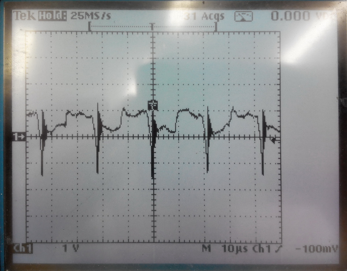

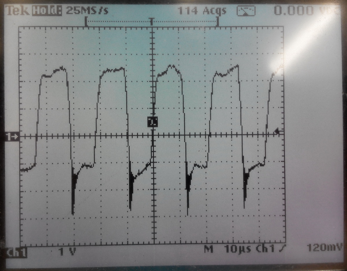

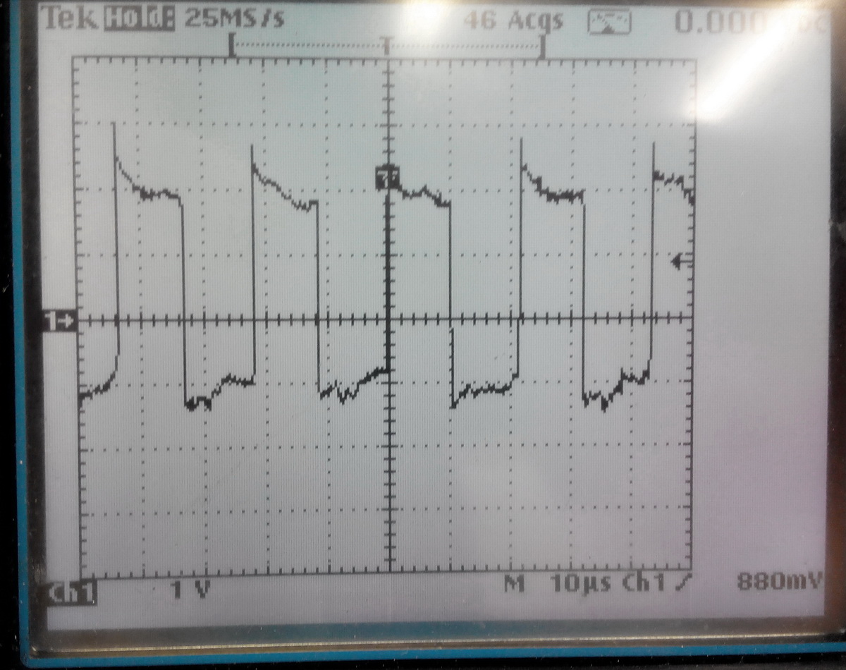

kosmonavt85
Сообщение #14 От 03/06/2014 20:27 цитата
serd писал:
Проверить работу каскада с помощью осциллографа:
1. Наличие импульсов на стоке TR222 размахом от нуля до 155В. Если постоянно 155В, то проблема в нем.
2. Наличие выброса на эмиттере TR205 размахом до минус 600-800В. Если постоянно около нуля, то проблема в нем.
Дошли руки немного поработать с этим монитором..
на затворе не успел посмотреть т.к. сдох полевик от перегрева. успел еще замерять ток потребления по 155В - непосредственно перед пробоем IRF640 ток был 2А а напряжение просело до 40В. после пробоя БП ушел в защиту. и еще: монитор попал в руки с уже пробитым этим же полевиком и диодом D223.
Похоже, нужно искать новый ТДКС?

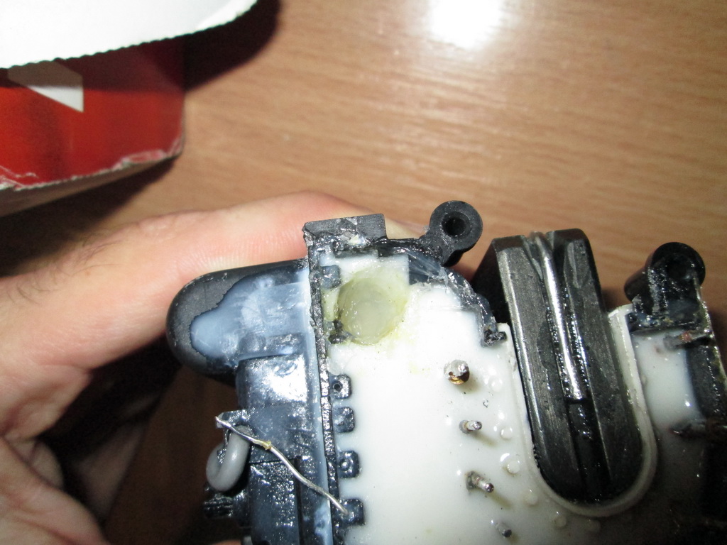

kosmonavt85
Сообщение #20 От 17/07/2014 21:52 цитата
serd, да, проверил на всякий случай. даж операционник заменили..
Еще раз, уже с новым ТДКС, прошелся осцилом по всем питаниям - ничего подозрительного. Значит, таки ТДКС не очень... Емкость конденсатора на высоком в ТДКС оказалась близкой к 0. В старом ТДКС около 2,4 нФ. Гугл подсказал что их можно спарить, что и было сделано улыбка Немного не то, что хотелось бы, но и такой симбиоз в данном случае пойдет.. 2 часа - полет нормальный.
Всем спасибо за участие! Отдельное KRAB`у, за неоценимую помощь.
