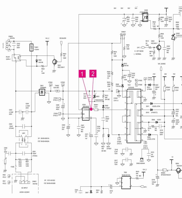

Помогите пожалуйста разобраться в такой ситуации. У данного монитора срабатывает защита при включении, но не сразу. Вначале включается зеленый светодиод, на БП все напруги в норме и в момент включения высокого срабатывает защита, затем на БП снова появляются все напруги и происходит новый цикл. Стоит отключить накал D608 в БП монитор запускается, высокое есть, как только диод даже во время работы монитора подсоединить обратно сработает защита.
Если при первом включении диод не отсоединять и дождаться срабатывания защиты и, только тогда отсоединить его, а затем после запуска строки подсоединить обратно – монитор работает как ни в чем не бывало. Может порог срабатывания защиты можно как то увеличить? Заменил в БП оптопару, микруху – не помогло.
Подскажите может не там копаю?

Датчик тока есть? Схемы у меня нет сейчас под рукой.Уменьшить его чуть,и должно работать.

Это-то я и ищу. С данной схемой впервые. Схема должна появиться в Вашем ящике.
Добавлено 10-07-2004 21:00
Она как бы не 100%

Понял, а здесь можно как-нибудь хоть кусок разместить?
  Untitled-12.JPG  55.37 КБ  Скачано: 2010 раз(а)

Сообщение #11 От 10/07/2004 21:10 цитата
Вроде что-то получилось

Вот там есть TL431,которая не поместилась,на ней есть 2 керамики,я бы поигрался с ними в первую очередь.

Не,это я сказать не могу,это эксперимент выявит.Вообще,это узел стабилизации, похоже надо сделать так,чтобы он отрабатывал с задержкой.Сопротивление накала в момент включения никакое,вот и защищается.Ну увеличить их,процентов на 20 сначала,потом побольше.Следить за напругой,тестером,типа по 12=ти вольтям,или питанием строки.Ну,вот у меня есть схема Самсунга на этой же микрухе,там стабилизация от 80-ти вольт.
Добавлено 10-07-2004 23:22
Да,вот что ещё.
Нога номер 3 микрухи - питание.Увеличить кондеры с двух сторон,посмотреть осциллом - как она при старте самозапитывается от транса,нет ли там провалов .Провал = рестарт.

Дело видимо все же не в защите, эксперимент с кандерами ничего не дал. Зато обнаружилось следующее.
При подключенном D608 и отключении нити накала (убрал перемычку на плате) запуск монитора тоже не состоялся – он вновь переходил в режим ожидания как при подключенном накале. Значит нагрузка ни при чем. Затем если отключить D608, включить монитор то строчка зупускается, но если поключить нить накала происходит срабатывание защиты. Теперь дальше, если при отключенном D608 и нити накала запустить монитор, затем подключить диод, а потом нить накала все работает.
Все завязывается на цепочку вокруг Q604, точнее на цепочку D508 нога 14 IC401 потому, что включив монитор, дождался запуска строки и отключив D508 можно вешать в любом порядке накал и D604. То ли потенциал нужен около 5в (при отключенном диоде он таков), то ли форма сигнала при запуске. Подскажите как вести себя далее?
