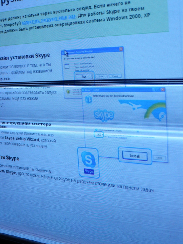

Помогите пож...та разобратся.
Монитор искажает начиная от центра к низу. В центреполоса из растянутых строк ниже светлая полоса.
Напряжения блока питания 185В, 81В, -6,3В, -13,2В, +13,2В, +7,8В, +5В. Все напруги блока питания в норме.
Напряжения в блоке Deflection Schematik Diagram на кадровой микросхеме 3 нога 42В, 2 - 12,5В, 4 - (-12,9В), 5 - 0,0В, 6-12,1В.
Подставление емкостей по питанию кадровой микросхемы и фильтрации выхода блока питания не помогло.
На кортинке входные и выходное форма сигнала в блоке Deflection Schematik Diagram кадровой ТДА 8177(сильно грееца, похоже что грелась всегда).
И не всегда сразу запускается - реле счелкает и все.
Схему прилагаю.

Если я правильно понял нелинейность возникает на выходе синхропроцессора. Проверить конденсаторы генератора, выводы 22, 24, питание на 10 выводе, заменить TDA4841.

Похоже что да, но я не уверен. недовольство, огорчение
10 нога 12,9В, 22,23,24 соответствую напряжениям по схеме. Кондеры подставлял - безрезультатно.
Вот еще сигналы на выходе 5 и входах 1,7 кадровой ТДА 8177
Может по обратной связи на вход проходит всякая бяка.
На выводе 5 в нижней половине пилы присутствует конкретная срань.

Заменил кадровую ТДА 8177, Картинка без искажений. Но вверху єкрана обратный ход луча. Греется по 45 вольтам 3411. Напруга падает до 25в.

У меня нет схемы и я не знаю где стоит этот 3411. Замени конденсатор между 3 и 6 ногами TDA8177. проверь положительное питание непосредственно на выводе 2 микросхемы.

Заменил еще одну кадровую ТДА 8177. Обратный ход исчез, Картина нормальная.
3411 (100 ом) по питанию +45В все равно греет (до самовыпаивания). 45 садится до 20-25В. Со старой 8177 не садится.
На 2 ноге +13В, на 4 (-13В), на 5 - 0,0В.

Сообщение #9 От 09/08/2009 19:40 цитата
Бракованная микросхема. Одно время у нас торговцы вообще перестали их возить.

ТРИ ШТУКИ УЖЕ СТАВИЛ.В двух разных местах брал (одну в одном, двев другом) .Правда маркировка одна и таже.
И что делать? Искать другую партию?неодобрение
Слева стоявшая в аппарате, справа купленные).

Вопрос решился так. По схемеTDA 8177
