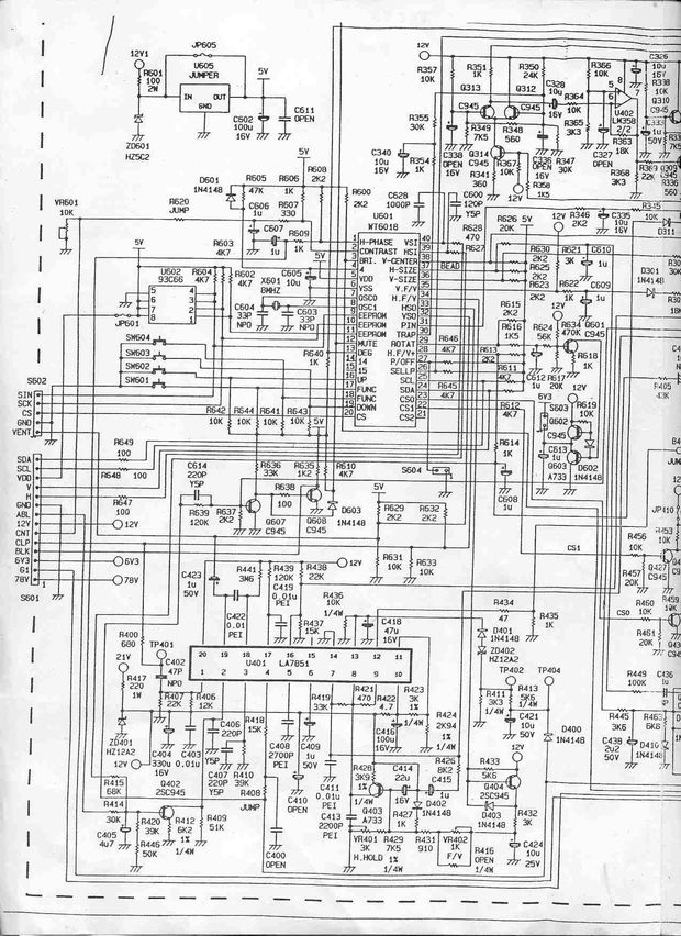

Занижено напряжение на чопере.
Мал размер по горизонтале, особенно заметно при 1024Х768. Помогите советом, что знал перелапал. недовольство, огорчение

Причин много! Отключите СР и посмотрите питание чоппера: в норму пришло? Если нет, значит БП.
В противном случае смотрим обратную связь от FBT, импульсы на затворе чоппера и пишем результаты измерений сюда.

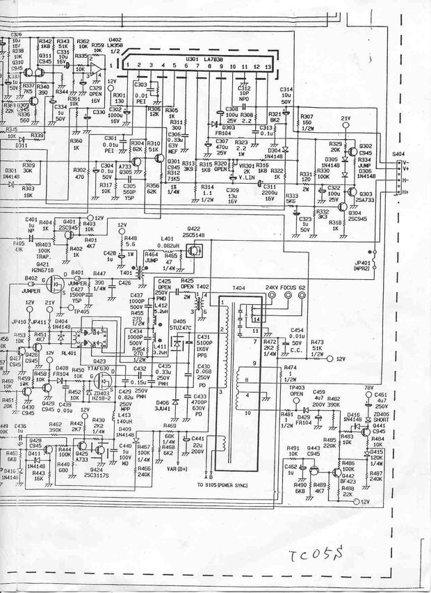

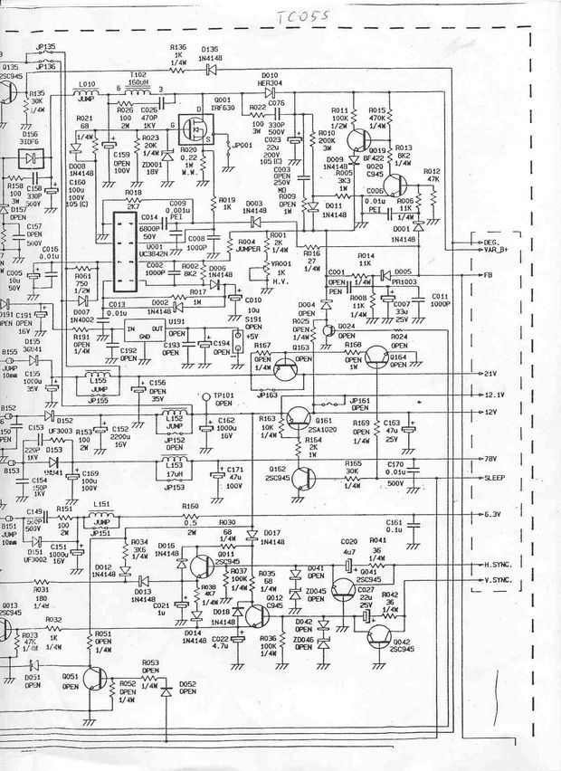

Есть два одиноковых монитора (на данный момент). Было всех 3. У всех сгорел чопер (полевик 630 + 3842). Из них один заработал сразу. У одного плохо регулируется H-Size только в пределах 70 - 100 видны изминения и то регулируется только середина (1/3 экрана). При 800х600 регулируется нормально. И третий над которым я мучусь. У него мал размер по горизонтали, а в 1024х768 и яркость ОЧЕНЬ мала.
Привожу таблицу напряжений на катоде D010 после чопера:
рабочий не рабочий
640х480 62 61,4
800х600 78 64,4
1024х768 120 70
  2-2.jpg  135.96 КБ  Скачано: 1470 раз(а)
  2-1.jpg  151.44 КБ  Скачано: 1443 раз(а)

R020 0,22 Ом заменой не проверял, стабилитрон в затворе? Посмотри пульсации на рабочем и нерабочем, возможно строчная перегружает чоппер. Все-таки надо померять емкость конденсаторов С429, С432, С435.

Даю отчёт:
TE, Вы били правы, R020 0,22 Ом - R020 2 Ом.
Всем БОЛЬШОЕ СПАСИБО за помощь.
