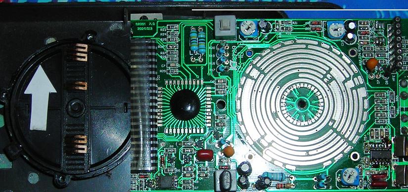

Здравствуйте Уважаемые!
Отец разобрал тестер хотел почистить (работёнка пыльная) и по неосторожности выронил переключатель. Естественно все контакты выпали. Нашел только 5 контактных групп.
В интернете нашел несколько вариантов расположения этих контактов, но ни с одним из них тестер не заработал. Да и у них панель для проверки транзисторов была круглая , а на этом в ряд.
Прошу помощи у кого имеется подобный аппарат.
Спасибо!
ДОБАВЛЕНО 18/03/2016 23:48
"Закон подлости".... Только создал тему как сразу же нашел решение. На этом же форуме! смущен
http://monitor.espec.ws/section30/post2075537.html ответ форумчанина под ником "Мира"
P.S. Странно что поиск по форуму не выдал эту тему. Или я не умею им пользоваться(
