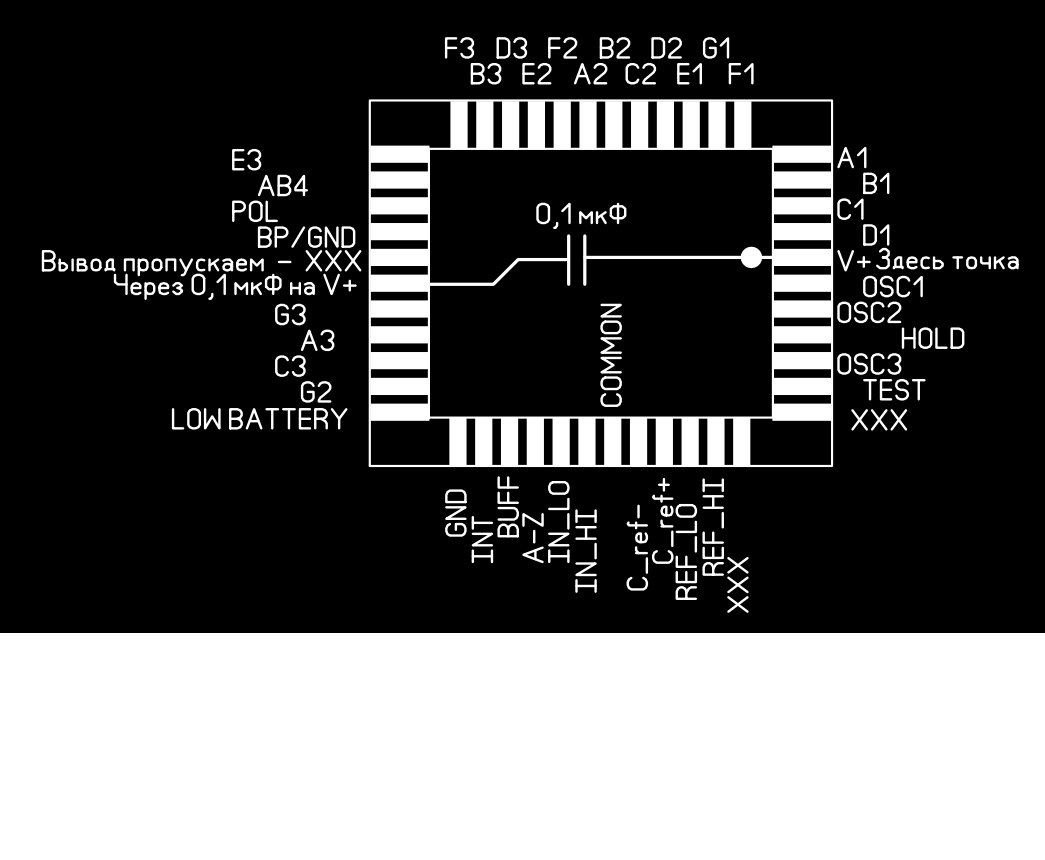

вопрос может кто меня каплю как подключить прозвонку????
разряд батареи нашол вот схемка как подключить!!!!!

  zamena-kljaksy-icl7106-v-multimetre.pdf  858.81 КБ  Скачано: 9983 раз(а)
