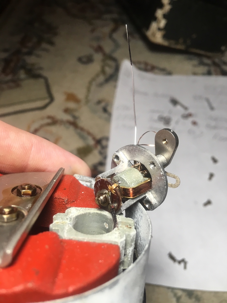

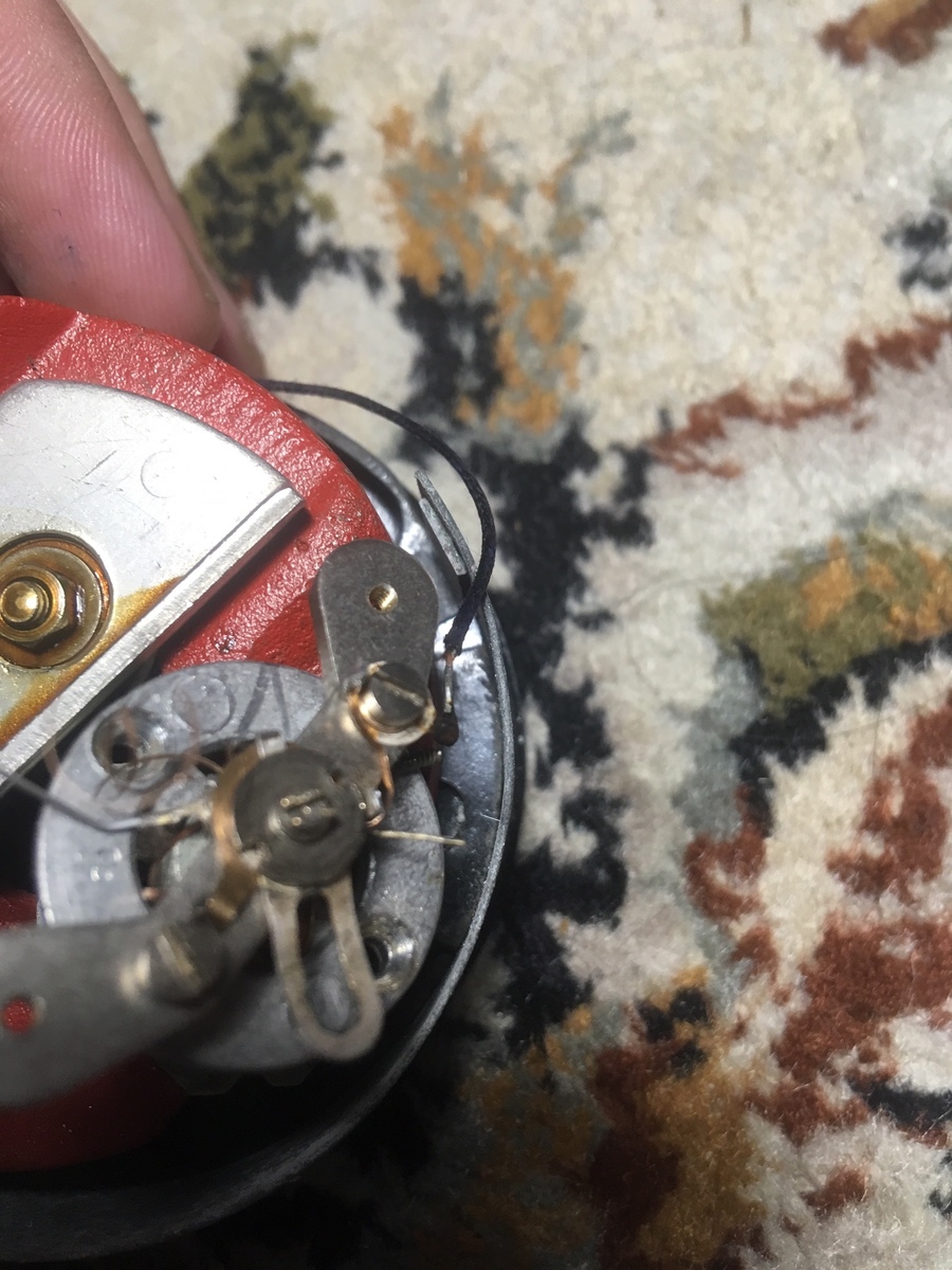

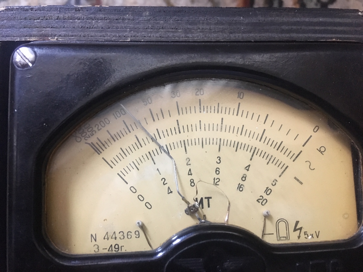

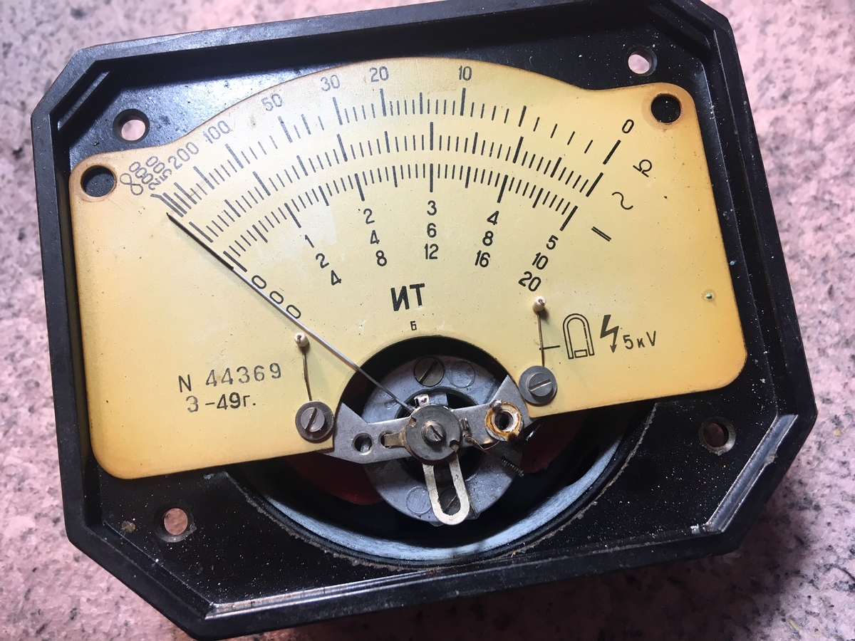

здравствуйте, товарищи! есть у меня тестер ТТ-1 1949 года, в общем, на нем была такая проблема- стрелка упиралась в правый ограничитель, который был плохо закреплен( болтик раскрутился), и из-за этого стрелка не могла отклониться полностью, допустим, при измерении напряжения кроны вместо 9 вольт она показывала только 8(напряжение кроны проверял и другим мультиметром, который показывает всё точно)
я полез внутрь, ограничитель поставил правильно, и вдруг по своей дурости крутанул винтик посередине, который крепит стрелку и её растяжку, а сама стрелка вращается на магните. Естественно, все разрегулировалось. Я начал пытаться вернуть всё как было, но в итоге, когда у меня почти всё получилось( чтобы стрелка возвращалась назад при попытке поставить её в конец шкалы) растяжка пошла петлями, я стал распрямлять пытаться, получился ужас, мягко говоря
очень люблю и берегу этот тестер, и очень жалею что полез, но, тем не менее, можно ли поменять эту растяжку или стрелку вместе с растяжкой, не меняя голову при этом?

Менял когда то недавно именно саму растяжку там проволока какая то хитрая как ленточка из какого то сплава.
Потом ток полного отклонения пришлось подбирать благо он меньше стал пришлось прибор резиком шунтировать.
Растяжка меняется при помощи паяльника там ничего сложного нет

Ну это смотря для кого.Принесли один кон стрелочный вольтметр Ц4312,не измерял.Посмотрел я его,а там стрелка на подтяжках.Нижняя подтяжка в обрывы.Причем ее вообще нет,будто вырвали целиком,или расплавилась,х.з..Короче подтяжку я сделал,из наручных часов снял маятниковую пружину,нашел с похожей толщиной ленточку.Блин,пока делал,проклял всех и вся.Пока настроил,чуть не поседел нах..С тех пор,я такие вольтметры не делаю.Здоровье берегу.Психам вообще противопоказано паять мелкие детали. недовольство, огорчение

спасибо вам!) то есть можно просто с другой, рабочей головы снять эту пружинку, и припаять к стрелке и маленькому рычажку, который её держит?)

Да я всего один раз менял эту растяжку просто хорошие люди попросили там мегаомметр какой то был с ручкой с боку-уронили приборчик вот и проволочка оторвалась-на нём рамка с катушкой висела.После ремонта даже госповерку прошёл смех Я приборами не занимаюсь-не мой профиль.
Там проволока ленточная белого цвета сплав из платины и серебра так в магазине сказали где её заказывал.

На каждый тип головки идет или растяжка-подвес или пружина.Пружины-медь, растяжки (тонкие ленточки) -медь или платина ( ПлСр-20).Отличаются толщиной, размером, крутящим моментом...
Надо мастера-метролога с запасом запчастей и умение запаивать. Растяжки на станочке запаиваются под натягом определённым, для каждой головки своим. От натяжки зависит ток полного отклонения.
Когда-то поставлялись в метрологии запчасти с заводов, но дедушки уже ушли...
ДОБАВЛЕНО 31/08/2021 07:43
В мегометрах используются токоподводы-очень тонкие ленточки-провода ( в старых мегометрах типу М4101....)
ДОБАВЛЕНО 31/08/2021 07:45
В новых- головки. При обрыве есть шанс подпаять обрывок, подложив аккуратно заточеную спичку под рамку и таким образом создав натяг.

Никита Федин,
Пружинку можно аккуратно выпаять ( не перегрев!) с другой головки, на глаз подобрав похожую по толщине и габаритам.
Само собой потом тестер необходимо поверить и подогнать при необходимости.

Сообщение #31 От 06/09/2021 22:49 цитата
олса, спасибо!) я решил проблему, переставив измерительный механизм в сборе с другой головки 1960 года.. только заметил одну странность- все головки, если поставить их на мой тестер, завышают постоянное напряжение, а переменка показывает правильно, а моя голова оригинальная 49 года наоборот-постоянка ноль в ноль точно с другими тестерами( к которым по точности у меня претензий нет), а переменка занижает вниз на 23 процента, вместо 225 вольт показывает 180..
скажите, в чем может быть дело? я кстати резисторы проверял, сумма сопротивлений резисторов постоянки 4,92 МОм( должно быть 5), переменки- 2,751МОм( а должно быть 2,5), в итоге погрешность постоянки получаем 10-13 процентов, то есть чем больше сопротивление, тем ниже ток отклонения- ниже показания прибора, ведь так?
