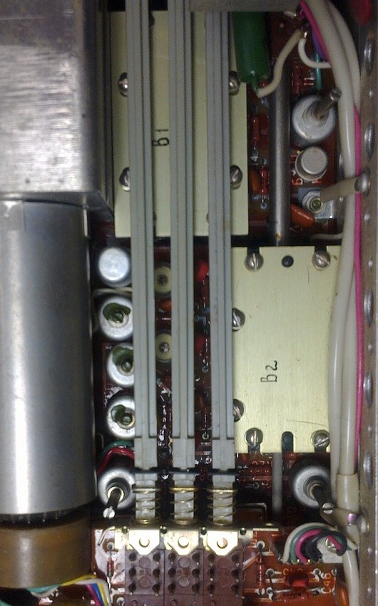

Доброго дня. Наконец выбрал время для ремонта своего осцила входящего в установку из 6 блоков. Брал аппарат не новым, а тут совсем захандрил переключатель "V/дел". На некоторых пределах картинка на экране вообще в ноль уходит. Подергаешь-появляется. В общем контакты окислились по все видимости. На фото переключатель, это коробочка с надписью В2 на крышке. Вопрос следующий. Ктот-то разбирал такие, какие есть подводные камни ? Не хотелось бы пружинки по всей мастерской собирать, или как в детстве пружинки у будильника.... улыбка

serg1972, конкретно эту развёртку я не ломал, но ломал нечто подобное (С1-107??? - не помню). Переключатели - отдельные стандартные галеты, расположенные по всей длине платы в разных местах по одной линии, сквозь которые тупо продета общая ось. Ск. всего, и у тебя под крышкой - обычная галета галетного переключателя и резисторы аттенюатора. Саму крышку можешь снять спокойно, а дальше видно будет. ИМХО. Если так, то сложности начнутся при сборке - все галеты такого "сборного" переключателя надо будет установить строго в одно положение и под одним углом, прежде, чем вставишь ось. Ось у тебя явно уходит дальше, а значит, где-то ещё одна галета стоит. Лучше в таком случае не повторять моих ошибок, и отметить маркером положение поворотных дисков галет и самого переключателя при разборке. (В моём случае это было вообще несколько переключателей, и попасть надо было ВСЕМИ осями во ВСЕ галеты при установке лицевой панели, ибо оси были закреплены в механической части переключателей довольно жёстко, и проверять, смогу ли я их оттуда извлечь и потом вставить обратно, совсем не улыбалось, да ещё положения галет пришлось выставлять по схеме).

Спасибо за совет. Дальше ось уходит на резистор. Так что там проблем не наблюдается, вроде-бы. А чем лучше контакты переключателя почистить ?

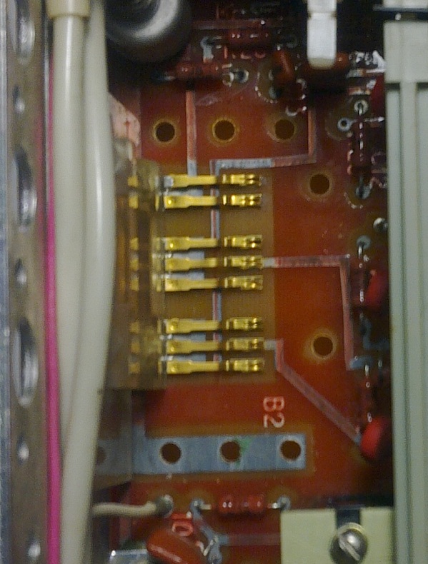

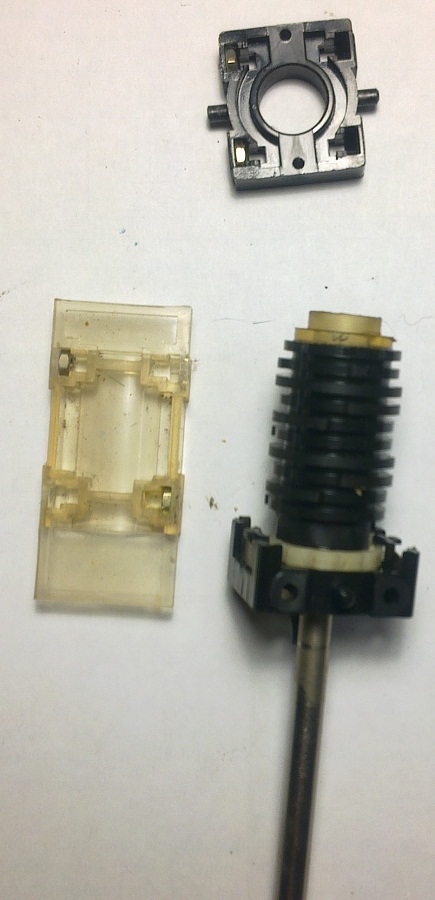

Снял статус "решено" так-как моей чистки хватило ровно на 2 дня. В местах замыкания контактов истерлась позолота. Общался со знакомым ювелиром, анодированием можно восстановить позолоту на гибких контактах, я думаю их реально аккуратно выпаять. А вот что делать с теми участками на самой плате. Участки позолоченных контактов являются продолжение печатного монтажа. Слышал, что есть жидкость для нанесения позолоты. Но если она на основе кислоты, то сожрет контактные площадки. Что делать прям и не знаю. На фото нехитрое устройство переключателя после "вскрытия".

Таки, не галета... Таки, кулачковый "контроллер"... Эт хуже.
Ну, насчёт "потёртостей" на плате я бы попробовал подогреть паяльником и "довернуть" контактные ламели буквально на четверть/полмиллиметра, чтобы они ЕЩЁ не цеплялись соседним кулачком, но контачили УЖЕ со здоровым участком неподвижного контакта.
Но вот что делать с самими ламелями, если они истёрлись - это ХЕЗ... Сперва бы в руках покрутить - посмотреть, как оно там истёрлось. Может даже просто слегка подогнуть ламели для более плотного прижима при нажатии кулачком - уже хватило бы?

Станвлюсь щупами на один из контактов, замыкаю путем нажатия отвертки на ламель. А стрелочка "гуляет" нет четкого контакта. А вот такое мелкое, как место замыкания контактов и сами потертости мне сфоткать нечем. Подожду может еще кто подскажет, чего можно сделать. Я уже думал, может напаять на плату контакты с какого нибудь компъютерного разема. Но тогда зазор уменьшиться, боюсь что-бы не было "случайных" замыканий.

Прогрел у основания гибких пластин и повернул примерно на четверть милиметра. Контакт получился устойчивый.
