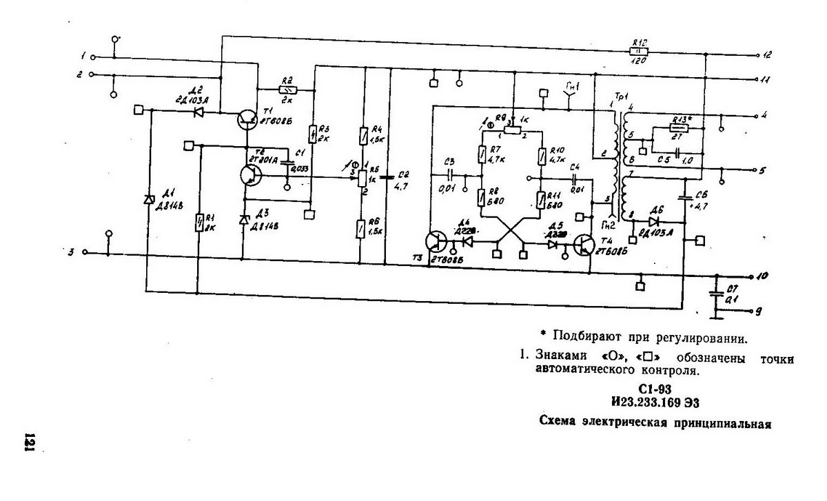

Сообщение #13 От 01/11/2012 16:26 цитата
Включил осциллограф как есть. На отсоединённых проводах на красном +3,2В, на синем -3,1В. Остальные напряжения тоже занижены. На плате стабилизатора И23.233.169 кем то перепаян транзистор Т2. Вместо родного стоит 2N5551. Может кто знает какой должен быть. Есть схема но неразборчиво написано.
  23.233.169.jpg  122.74 КБ  Скачано: 738 раз(а)
Lenchik
Сообщения: 7937
Lenchik
Сообщение #14 От 01/11/2012 17:16 цитата
Вроде хорошо читается 2Т201А
