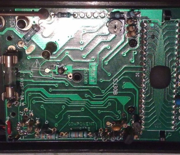

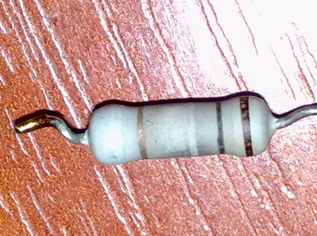

Сгорел резюк, ( показывает обрыв) по схеме 12, не получается подобрать его сопротивление, также тот который был туда впаян, не получается определить его сопротивление, хотя полоски вроде и видать, а они вот какие Коричневая, черная, белая, золотистая ( ну это 10Гом якобы, но так ничего не работает ))) А вот ток меряет норм, т.к. цепь через предохранитель, а сопротивление и напряжение нет, цепь через этот резюк (12 по схеме) у кого есть такой прибор помогите пожалуйста
возле предохранителя резюк ( пустое место)

резюк

0.1ohm

у меня такого не выходит никак !!! чем определяли ?
вот например тут такого не выходит http://www.qrz.ru/shareware/contribute/decoder.shtml

Я вот вижу 4 видимых полоски, по ним и определяю.

или тут http://trzrus.narod.ru/index.htm?rescolor.htm, да я тоже вижу только 4, но у меня выходит 10 Гом

браво! десять гиг с такой мощностью резистора.... (а если представить что цвет полосок выгорел?)

а у меня вот что стоит на этом месте-позистор!
Gameneed
Сообщения: 9
Сообщение #8 От 08/11/2010 23:33 цитата
судя по фото это M830BUZ то что с прозвонкой, я впоял 270 к, полный неадекват в показаниях, ( там если большое, то показания меняются медленно и постоянно есть какие-то, если маленькое то сразу в 1 станивтся, (пробую мерять батарейку) если щупы закоротить то сразу 0) возможно то сопротивление что было впаяно, вообще левое, прозванивал подозрительные, а в остальном все без повреждений, конденсаторы начинать выпаивать прозванивать что ли, а вот ток меряет нормально, отсюда делаю вывод АЦП исправен

Cлучайно наткнулся на тему. На позиции 37 стоит резюк сопротивлением 2 кОм 0,25 ватта. Менял их пачками. Он там вроде защитного, вдруг чего не так воткнул-горит.

vitya.el, подмигивание А можно поподробней про позицию37,так как уменя тож такой тестер и на плате сидят элементы без позиционых № крякнулся. Где-то не туды воткнул при ремонте авто. улыбка

Там действительно позистор 1,7кОм - 2,0кОм (при 20 градусах С). Выполняет защитную функцию. Не найдешь такой - ставь обычный резистор мощностью 0,5 - 1 Вт того же номинала.
