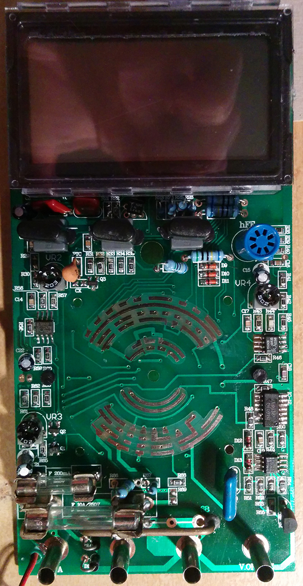

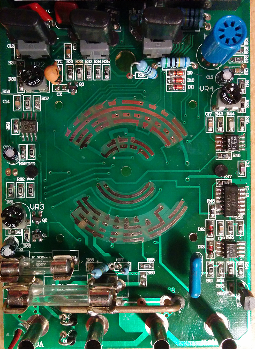

Ребята, помогите. Имеется на руках MY-68 правда от другой фирмы - "McVoice "(собранный на SMD).
Совсем не работает измерение ёмкости конденсаторов.
Даже не знаю, работало ли оно с самого начала, так как приобрёл его бесплатно и долго не пользовался, а сейчас вот понадобился.
Схема, которая распростронена в интернете не совпадает с деталями и маркировками моего прибора.
Кто имеет на руках "новую" схему или может подсказать где искать неисправность?
Пожалуйста помогите! (Автоотключение тоже не работет кстати.)
Маркировка на плате: 68 2004/02/20
McVoice MY-68 (SMD)

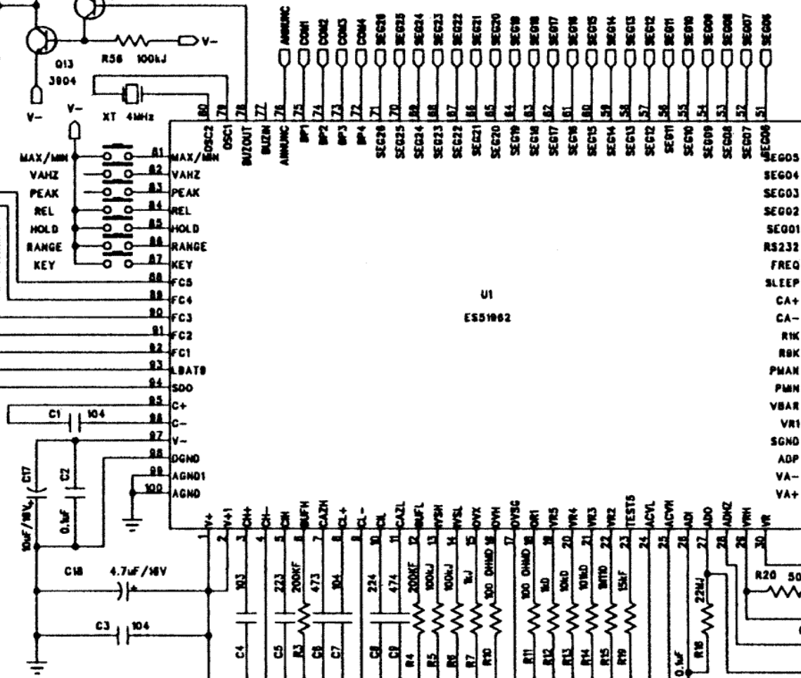

Нашёл чип К7001. Кому нужно?
Проблему пока не решил. недовольство, огорчение
  KAD7001 3 3_4-Digit 3260-Count A_D Converter.pdf  447.08 КБ  Скачано: 1177 раз(а)

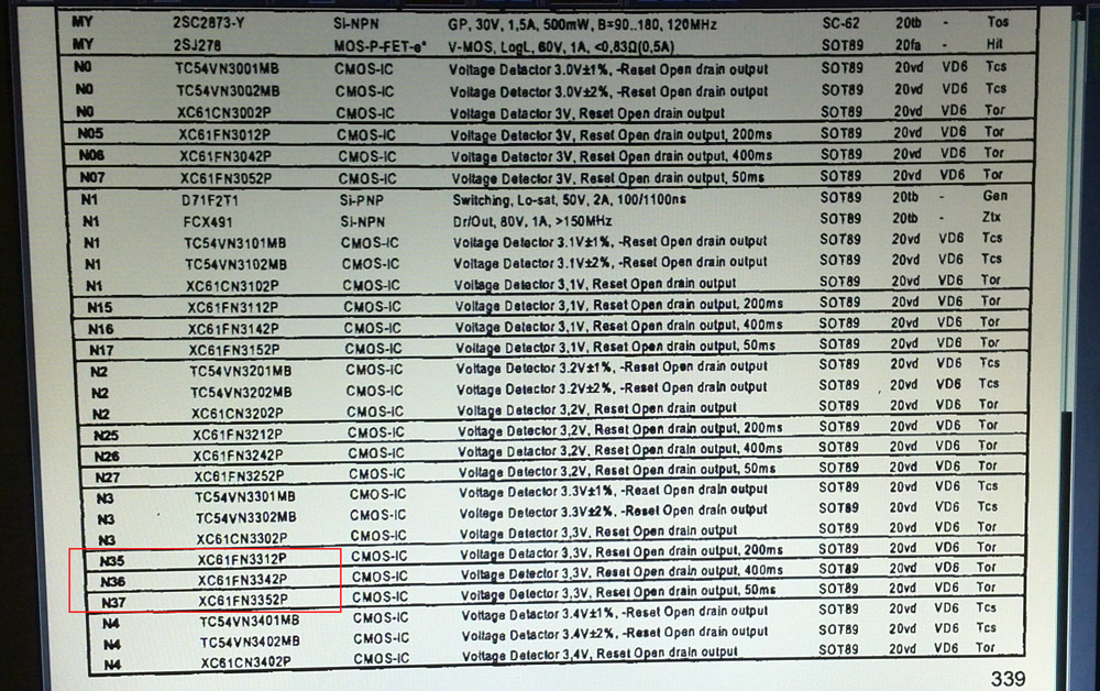

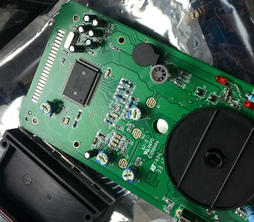

помогите пожалуйсто опознать микросхему на мультиметре MASTECH MY68 в смысле на какой распространенный аналог можно заменить его,
при детальном рассмотрении через увеличительное стекло удалось увидеть какую то таинственную маркировку на буржуйском языке.
так вот называется эта сверх секретная микросхема
N30 28B2K
ни гуглем ни яндексом и ни дук даком не чего не удалось найти поэтому и обратился сюда.
ДОБАВЛЕНО 08/02/2015 11:21

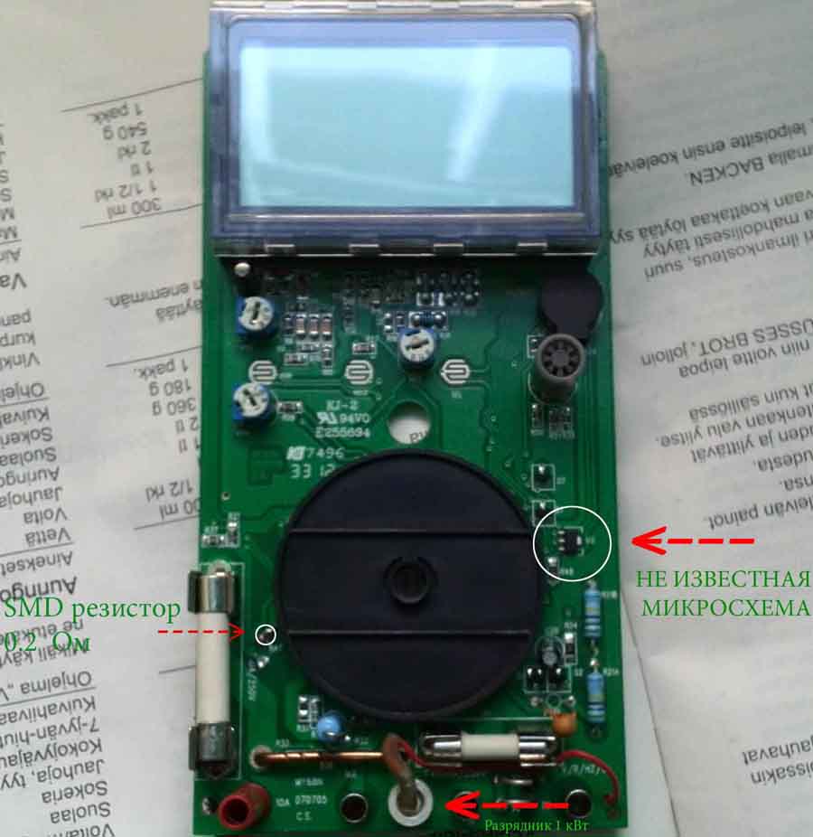

а это сам мультиметр схему на него ни где не нашел точнее нашел но она почему то не совпадает
я его малость переделал так сказать дополнил газовым разрядником 1кВт для защиты от статического электричества и SMD резистором 0.2 Ом в разрыв батареи на всякий пожарный
my-68
  1.jpg  68.7 КБ  Скачано: 764 раз(а)
кот100
Сообщения: 11
Сообщение #15 От 08/02/2015 10:45 цитата
а вот кстати и схема http://www.ddrservice.info/download/Measurement%20instrumentation/multimeters/mastech/mastech_my-68.zip.html которая не подходит

Сообщение #17 От 12/02/2015 22:18 цитата
кстати этот мой мулльтиметр оказалься не обычный в смысле сборка там особая
так вот на этом мультиметре ацп не каплей как на большинстве дубовокитайских одноразовых игрушках
а там имется вполне приличненький проц... вот, и зовут его
знакомтесь SC9711 CONVERTER FOR DMM
но вот единственно меня поразило то что этот проц ни где не продается
да микросхема трехногая N30 28B2K такаяже фигня
ДОБАВЛЕНО 12/02/2015 23:26
то есть выходит понту от того что ты купиш обычный или этот му68 разницы как бы нет,не я конечно не спорю может там есть и другие модели типа пендосовских флюков или японскх тошува может на них и имеются какие нибудь запчасти в свободной продаже хотя я чтото сомневаюсь тем более цена наэти раскрученные приблуды не особо радуют
ДОБАВЛЕНО 12/02/2015 23:34
а нет стоп..... все вылечил в место этой трехногой я поставил(военная тайна)пока работает
