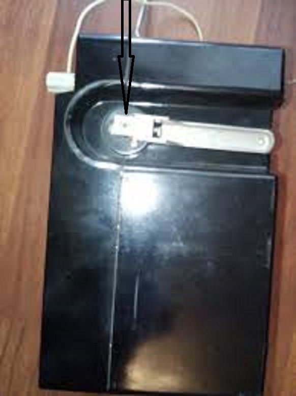

Подскажите как снимать ручку у Уманских мегаомметров, для замены лопнувшей пружины?

генератор хороший. лопнула пружина. ручка не снимается. Вопрос как снять ручку, запасные пружины есть. ручка снимается только вместе с генератором, поэтому менять хочу весь узел : генератор-пружина-ручка вращения. только нет такого от М4100/3

Сообщение #16 От 09/03/2020 06:50 цитата
Должен быть забит штифт.Как указано стрелкой..Возможно под краской его не видно...

Сообщение #17 От 16/03/2020 14:32 цитата
недовольство, огорчение выбить данный штифт не удалось.. Даже думаю если выбить - как потом обратно его зафиксировать..

Сообщение #18 От 16/03/2020 18:01 цитата
Pandorra, а высверлить и потом забить шпильку? Не...? Или вместо шпильки гвоздь подходящего диаметра.

Сообщение #19 От 17/03/2020 10:11 цитата
ясно. это уже "тяжелая артиллерия" хммм...
