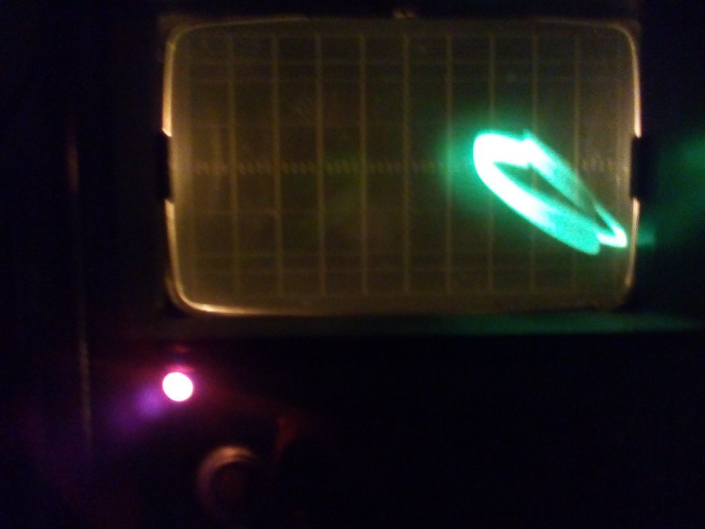

Здравствуйте ребята.
имеется осциллограф с1-76, последний раз когда включал он работал нормально, вот сегодня тоже решил включить и сейчас он показывает не известную форму сигнала фото форм сигнала при перемещении луча вправо, влево, наверх, показано на фотографиях, осциллографы не разу не ремонтировал, может кто скажет в чем проблема?
ДОБАВЛЕНО 06/01/2017 19:44
остальные фото тут
ДОБАВЛЕНО 06/01/2017 19:48
и справа имеется характерный признак гари советских плат
  IMG_20170106_183208.jpg  70.3 КБ  Скачано: 555 раз(а)

А чё, нормальная фигура Лиссажу, чуток не синхронизирована, а так нормально. Питание разверток смотри, там БП-шник весь перелопатить надоть.

в общем проблема оказалась в плате (У4) в цепи эммитера транзистора Т10 был пробит конденсатор, после кондера проблема исчезла, до меня оказывается кто то там лазил, была плохая пайка конденсатора С10.....
вобщем проблема исчезла, но появилась другая проблема, напряжение замеряемое показывает не правильно недовольство, огорчение
ДОБАВЛЕНО 07/01/2017 20:03
показывает в несколько раз меньше
