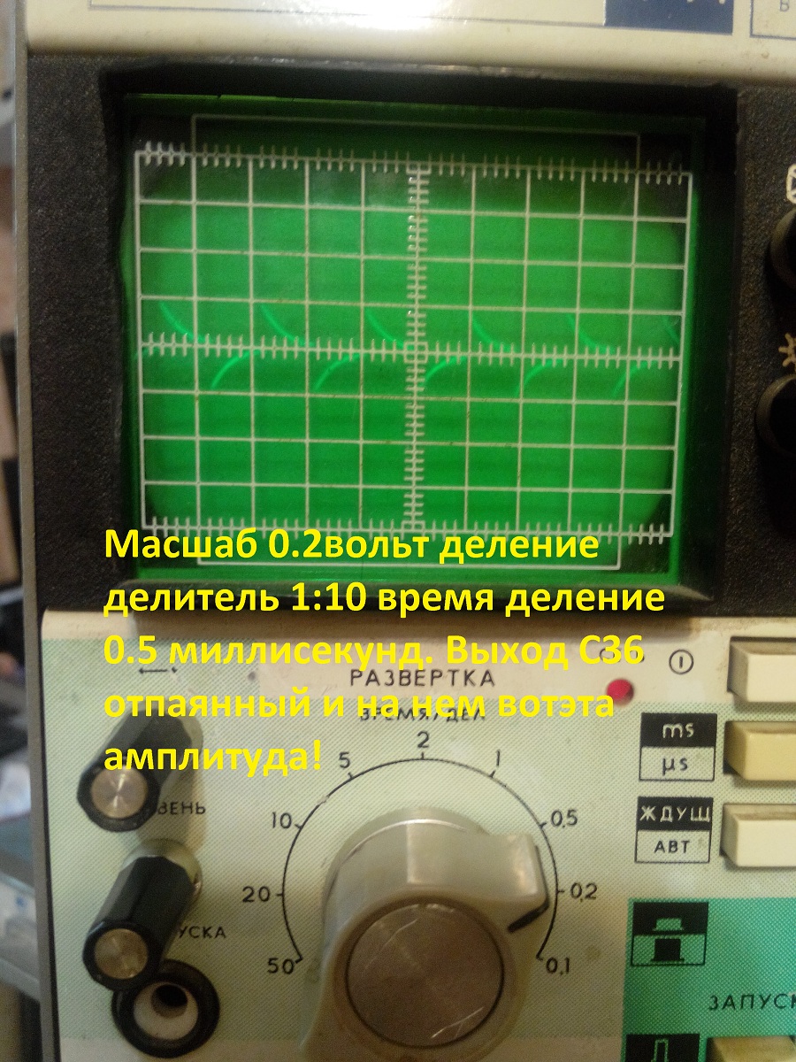

У моего осциллографа с1-49 на транзистор т9 на базу приходит меандр! Этот сигнал из эмиттера т9 снимается и идет через резистор r80 и конденсатор с29 приходит на базу т16 меандр . А на базе т16 по паспорту должен быть синус! Все электролиты заменены! Накал есть! Когда выключаю осциллограф то узкий луч сантиметр шириной проходит через экран выключаясь(я так понимаю что луч за пределами экрана)! Напряжения блока питания в норме! Все! Конденсаторы умножителя напряжения проверял на всякий случай. Они должны быть по 4700 пикофарад! А были только два из семи по 4700 остальные по 4300 пикофарад! Я их пока что заменил на керамику ! Напряжение на трубке вылаживаю причудливым рисунком! Извиняюсь за ранее! На сколько я понял этот сигнал синусоидальный должен открыть т16 и запустить плату синхронизации. Она в свою очередь должна запустить генератор развертки в результате чего должна получится пила! Пилы нигде и близко нет!

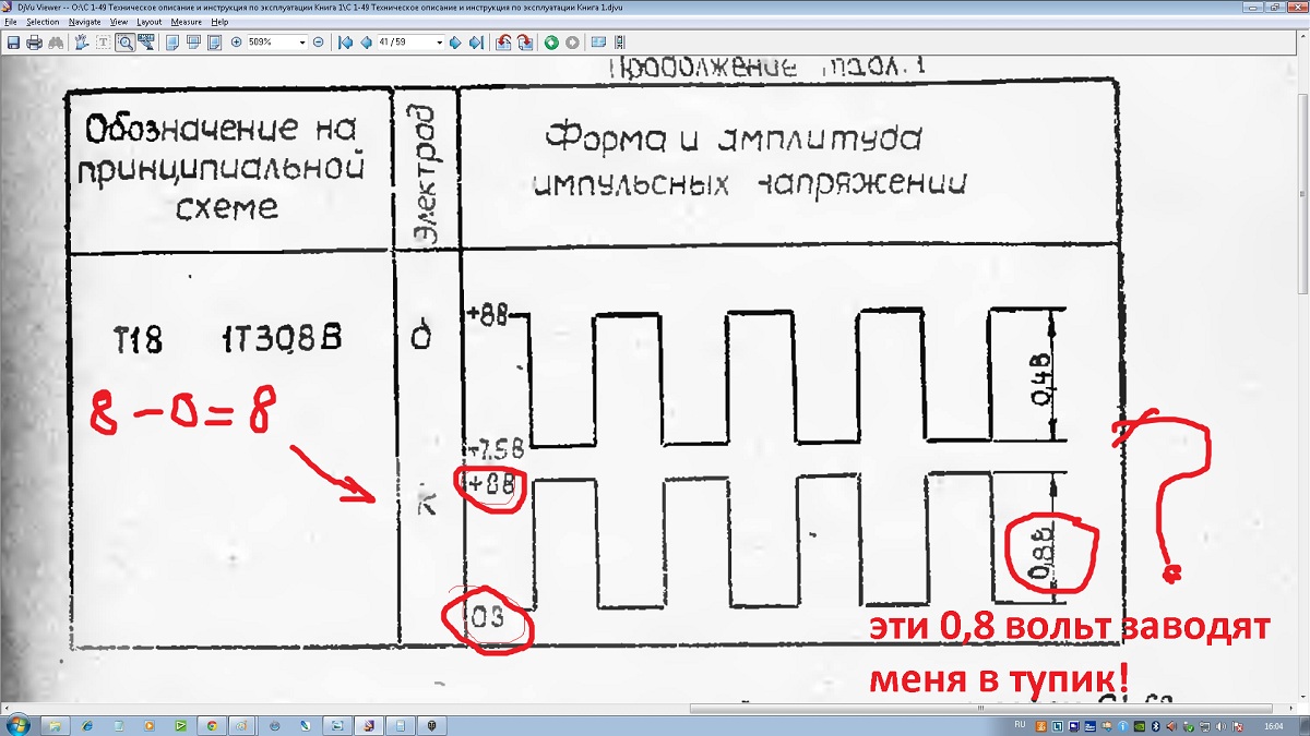

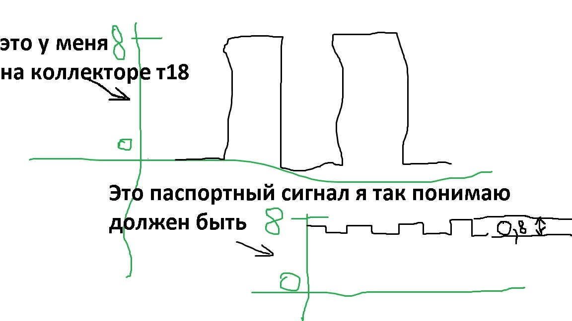

С глухонемым тоже можно поговорить! Так что если что то расскажете буду очень благодарен!И интересует вопрос без вотетого синуса на т16 базе плата синхронизации может не запускатся? На т18 коллекторе есть меандр амплитудой 8 вольт периоды которого начинаются от нуля! А должна по паспорту(на сколько я понял) амплитуда должна быть 8 вольт но амплитуда самого гребня меандра 0,8 вольт?

II3II писал:
Думаю то что Вы называете меандром, на самом деле ограниченная синусоида.
Что вчера у меня получилось. Нашел в гугле что одним из методов диагностики есть отключение поочередно отклоняющих пластин(вертикальных, горизонтальных) для выведения луча на экран.Отключил горизонтальные, луча нет! Вертикальные, луча нет! Подключил их обратно. Потом отключил еще две пластины развертки отпаяв провод 29 с платы генератора развертки! Опа луч есть (две точки если включен калибратор или одна точка если выключен)! Если подсоединяю с генератора осциллографа сигнал на с1-49 1кгц 2 вольта то точек на экране становится две! Горизонтальные и вертикальные резисторы ганяют луч по экрану! Меандр получается на базе т16 наверно потому что подаю на него калибровочный сигнал меандр! Если не считать неправильной форму вместо синуса на базе т16 меандр то тогда все напряжения в норме до транзистора т18. С ним у меня непоняток! На базу норм паспортный сигнал заходит, а на коллекторе понять не могу информацию в паспорте!!! У меня на коллекторе как на картинке(если не считать тех 0,8 вольт амплитуды паспортной непонятной для меня)! Потом этот сигнал меандра с коллектора т18 идет через конденсатор С36 и с него выходит как на картинке! Когда подпаять с36 на место то на базе этот синал теряется И на базе т19 уже чистые 5.8 вольт идут! На т19 уже нету паспортного сигнала! И вообще сигнал приходящий с С36 никаких видимых изменений не вносит в сигнал базы т19!Такой осциллограф мне прислали! Луча не было! Я закачал три картинки. Две в виде картинки почему то а третья ссылкой под ней! Эти замеры я делаю при поданном на осциллограф сигнале с генератора 1 кгц 2 вольт меандр!
