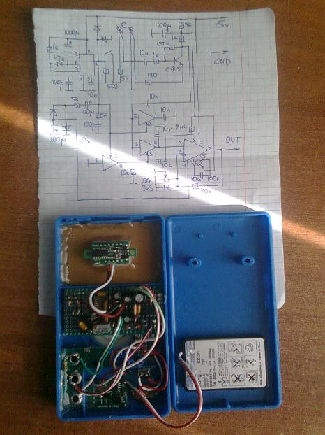

Для этих примочек таки да, по другому никак. У меня друг сам разработал ESRmeter исключительно для емкостей от 100 до 10000мкф, с двумя диапазонами, проверяется невыпаивая, показания, что в схеме, что без. Разрабатывал специально для ИБП.
REKKA
Сообщения: 3722
REKKA
Сообщение #18 От 08/08/2016 09:39 цитата
ну если проверять емкостя в телевизорах им подобным аппаратуру я согласен . А если LCD телевизоры , материнские платы то там по любому выпаивать и проверять
serega-64
Сообщения: 10180
serega-64
Сообщение #19 От 08/08/2016 10:05 цитата
REKKA, Ну кому как, что бы оценить на сколько цел конденсатор, мона и не выпаивая, я и на майнах LCD тел. и мониках убедился в достоверности показаний этого приборчика.
  0113.jpg  50.64 КБ  Скачано: 401 раз(а)
REKKA
Сообщения: 3722
REKKA
Сообщение #20 От 08/08/2016 11:03 цитата
LM324 TL555 микры?
