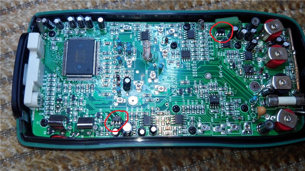

Здравствуйте. Помогите пожалуйста определить (узнать) номиналы резисторов в мультиметре EM391: R21, R22, и RJ 5, RJ 6 (или подскажите ссылку на схему). То что они низкоомные это понятно. Может есть у кого такой прибор, то можно вскрыть и посмотреть отвинтив всего 2 шурупчика. Плату снимать не надо. R21 и R22 находятся возле предохраителя (они SMD-шные) а RJ 5и RJ 6 немного выше(в сторону индикатора) от предохранителя и левее от пъезоизлучателя и пружинки(эти наверное были «полосатые»). Буду очень благодарен за помощь.

фото внутренностей дай

Добрый день. У меня такой мультиметр месяца 2 разобраный сгорел RJ5. Тоже номинал не могу отыскать. По поводу R21и R22 у меня в приборе они отсутствовали напрочь(пустые пятаки) возможно номиналы RJ7 и RJ8 исключают их надобность(не разбирался) а вот по поводу RJ6 - 4,7Мом(фактические измерения мультиметром MY68). Как то так. Хотелось бы найти схему.
Фото платы выложить не получается. Могу на электронку.

Качественнее будет в понедельник. А чтоб добавить фото, нужно нажать "предварительный просмотр" а потом добавлять фото предварительно уменьшив их размер до необходимых мегабайт.

По цветовой маркировке Син. Черн. Черн.Черн. Коричн.- выходит 600 Ом. Значит у меня RJ6 тоже приказал долго жить.

Сообщение #7 От 10/08/2015 12:32 цитата
wanson писал:
Совершенно верно, т.к. МегаОмные резисторы спалить очень не просто в диапазоне измерений этого прибора. Качественное фото от wanson

Только скорее не 600 Ом а 100Ом (http://www.radiant.su/rus/articles/?action=show&id=335)

Осталось дело за малым RJ5 голливудская улыбка
Собственно сам резистор RJ6

Я решил попробовать метод "научного тыка": установить подстроечные резисторы вместо сгоревших и попытаться подобрать при измерении сопротивлений, напряжеий и токов разных значеий на разных пределах.Вопрос WANSONу: какие номиналы в Вашем мультиметре R21, R22, и RJ 6 (или цветные полосы). Я так понимаю они в Вашем мультиметре не сгоревшие? Тогда мне проще будет подобрать RJ5.

RJ5 RJ6 аналогичны .Какое сопротивление у RJ6 такое и RJ5 Между ними должна быть , дорожка и идти на переключатель.А что, у тебя за отверстие прогорело?

Это не в моём мультиметре, а у wanson.Мое фото с плохим качеством выше.

RJ5 и RJ6 у меня НЕ аналогичны! RJ6 =100ОМ, а RJ5=888Ом. Сопротивления и напряжения меряет правильно, токи не проверял. Всем спасибо. Тема закрыта. РЕШЕНО.

Neos2311, так проверь ТОК?! Тему закрыть всегда успеешь.Они по-мойму ,на ток и сопротивления работают

Совершенно верно. Проверил все пределы измерения тока=норма(соответствуют "образцовому" DT-838. Спасибо всем за помощь.
