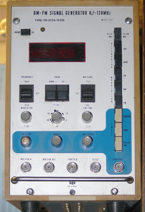

Всем привет!
Имеется вот такой прибор:
FM AM signal generator 0,1-120MHz
TYPE TR-0734/R076
Производства VIDEOTON - Венгрия. Распространялся по радиомастерским СССР в 80 годы.
Может у кого схема имеется?
Буду признателен.
  AM-FM.jpg  320.7 КБ  Скачано: 3096 раз(а)

Сообщение #5 От 30/08/2010 19:13 цитата
Отремонтировал!
Была куча дефектов.
Хороший аппарат!
С его помощью перестроил множество FM на УКВ диапазон.
m.ix
Master Mixa
Сообщения: 1972+
m.ix
Сообщение #6 От 30/08/2010 20:04 цитата
Была куча дефектов.
Что именно?
ГОГА рижский
Сообщения: 40
ГОГА рижский
Сообщение #7 От 30/08/2010 21:12 цитата
Был привет из бывшего СССР!
Два камня 561ле5 ( постоянно летели в рижском электропроигрователе АРИЯ 102 )
Заменил все 561 на PHILIPS
Заодно и м\с с непонятной, явно кустарной маркировкой V4003. Видимо перемаркированные 561.
Задающий генератор диапазона 170-280 мГц сдох транзистор. Поставил КТ368.
Садило питание. Подключил пятиамперник в помощь и по дыму нашёл кондёр.
Оборванный провод.
И, в самом конце, когда все работало и все лампочки горели, оказалось нет выхода.
Полетел диод выходного аттенюатора. Поставил КД503б.
Плюс настройка.
Вроде всё.
