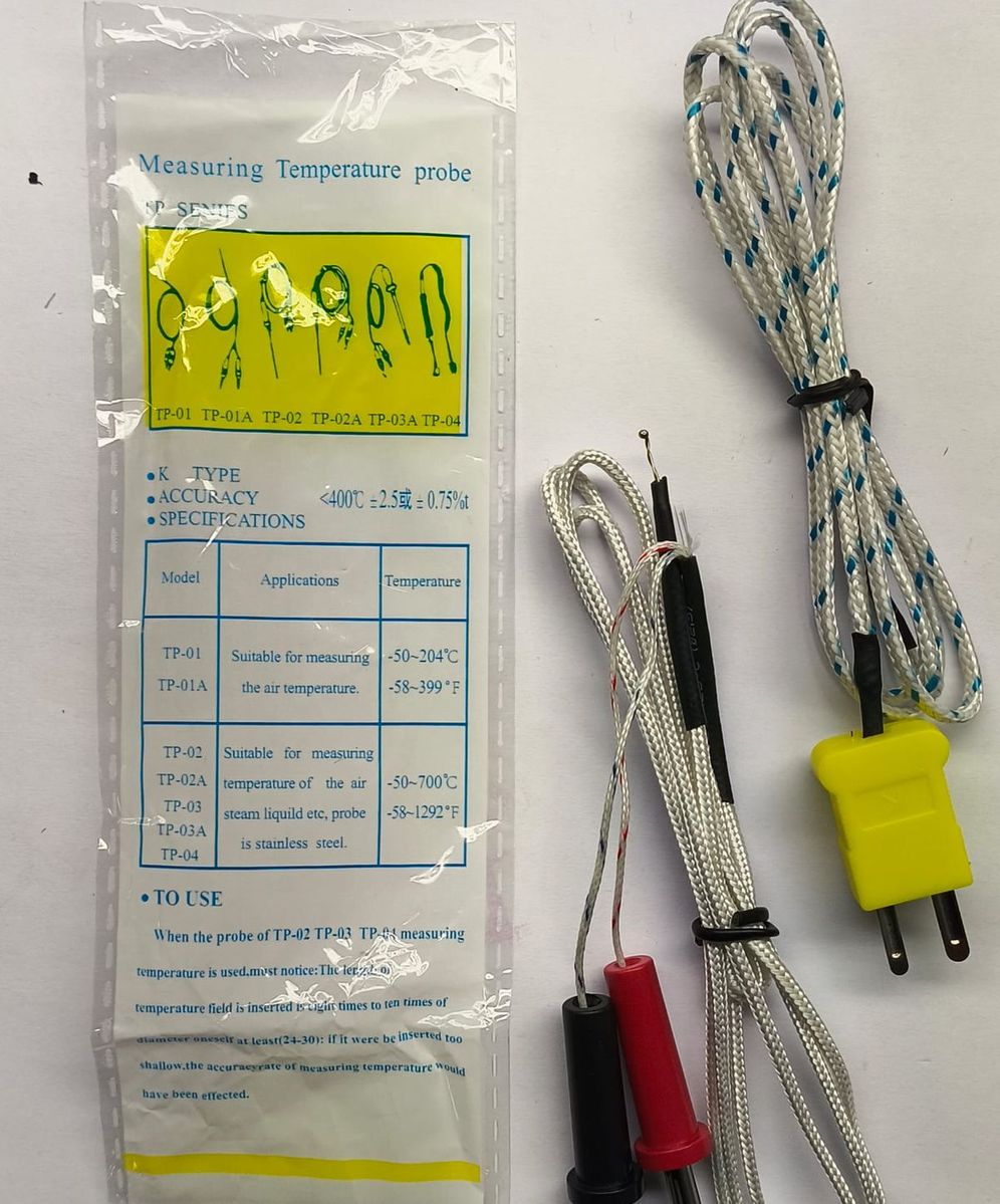

Здравствуйте. Подскажите, пожалуйста, почему термопары К типа имеют разные диапазоны измерений? Пример: внешне одинаковые термопары, но у одной диапазон измерения -50...+204°С, а у другой 0...+400°С.
Отчего зависит данный факт, ведь они сделаны из одного и того же сплава металлов? И как выбрать правильную термопару?

блин,.. ну на заборе тоже надписи есть,. верить что это не забор ?!..
"Термопара типа K представляет собой термопару из недрагоценного металла с высокой стойкостью к окислению. Он может измерять температуру среды от -40 до 1100°C"

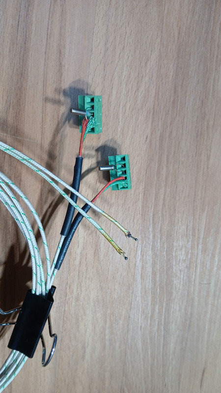

дальше форм фактор ...... в колбе, в трубе, открытый.. коннектор, голые контакты,..
вот две термопары, на упаковке надписи какие-то .. улыбка
по факту - одна 14.9 Ом, вторая 18.3 Ом,. (измерения на клемах) разница между ними в показаниях в температуре 1-2 градуса в диапазоне от 16 до 530 градусов, это с чем я сталкиваюсь,
помести их в "колбу" появится инерционность и показания уже будут различаться,.
это все образно,. о точности показаний факторов очень много, это не на один час демагогии на форуме..

У термопары помимо сплавов ещё и изоляция есть и ее термостойкость.

К тип - хромель-алюмель, наверно самая распространенная термопара с диапазоном 0-1000 градусов.
разные диапазоны определяется скорей всего оболочкой, они есть во фторопласте/стекле/нержавейке/керамике.

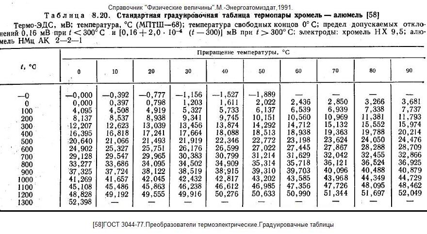

В таблице (вложение) тоже говорят про мВ в показаниях, по этому я сделал такое предположение про напряжение на выходе термопары.
