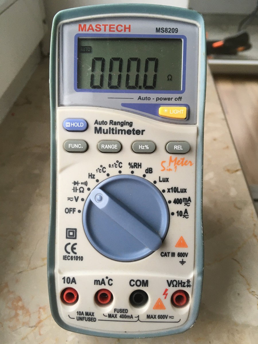

Привет всем.
Помогите с ремонтом мультиметра, паять умею, тестилка компонентов есть.
Мультиметр неверно показывает (врёт) сопротивление. Ситуация:
* В режиме измерения сопротивления всегда без щупов всегда 7.25 кОм
** Вместо 220 Ом показывает 188 Ом
** Вместо 1 кОм показывает 0.8 кОм
** Вместо 4.7 кОм показывает 3.15 кОм
** Вместо 10 кОм показывает 2 значения: 0 кОм и 0.27 кОм и непрерывно переключается между ними
** Вместо 47 кОм (48 кОм по тестилке компонентов) показывает 5.24 кОм
** Вместо 100 кОм (99 кОм по тестилке компонентов) показывает 6 кОм
* Прозвонка без щупов всегда 0
* Прозвонка со щупами работает
Мультиметр неверно показывает ёмкость:
* Ёмкость на 10 пФ показывает хорошо
* Ёмкость выше 10 пФ показывает мгновенно случайную цифру при каждом поднесении щупа и она замирает, щупы убирает, значение чуть прыгает вверх и опускается в 0.020 пФ
Скорее всего врёт и по диодам:
* Прозвонка паразитного диода на мосфете: 420 мВ, другой прибор (тестер компонентов) 518 мВ
Все остальные функции работают корректно: напряжение, ток, люксы, влажность, децибелы, температура, частота

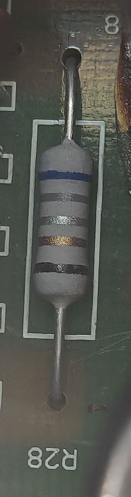

Фотки платы в большом разрешении: https://disk.yandex.ru/a/z8Dyjftty00pCA

Мультиметр Mastech MS8209, вид спереди
 Размер файла:  200.32 КБ
 Просмотрено:  147 раз(а)

Плата мультиметра Mastech MS8209, сторона с компонентами
 Размер файла:  277.46 КБ
 Просмотрено:  259 раз(а)

Привет, Андрей!
Что понадобится для ремонта:
1. Схема прибора
2. Второй исправный мультиметр (можно простой стрелочный)
3. Набор калиброванных (по желанию) резисторов, кондёров
Общий подход к восстановлению работоспособности:
1. Не крутить подстроечные резисторы, пока не проверишь все цепи питания от входного до каждой ИМС
2. Крутить подстроечные резисторы, относящиеся к цепям питания/мостам измерения резистров, конденсаторов
