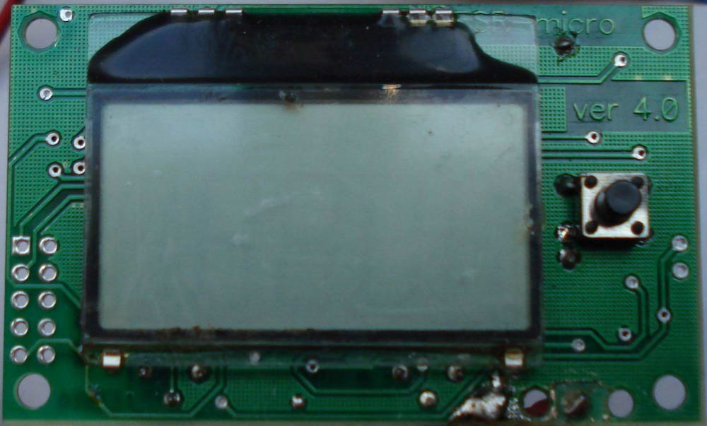

Здоровья всем, заглянувшим в тему.
ESR-micro V3.1 прослужил верой и правдой почти 15 лет, а недавно стал значительно занижать ёмкости электролитов - ёмкости в 47uF, показывает как 39 -41uF, 4,7uF - как 3,9 - 4uF. Хорошо, что есть другой прибор - MASTECH MS8239C, этот правильно показывает ёмкости, но, к сожалению, не измеряет ESR.
У меня корпус прибора как у версии V3.1, однако плата у прибора имеет надписи ESR4, 11.08 и ver 4.0, а компоновка деталей (да и сами детали) на плате, значительно отличаются от платы ver 3.1. Следовательно, и схемы этих версий прибора отличаются друг от друга.
Фото прибора и платы приложил, если у кого-то имеется принципиальная схема версии моей платы прибора, прошу поделиться.
На этом форуме тем по ESR-micro - раз-два и обчёлся, да и на других форумах по радиоэлектронике, в тематике занижения показаний этими приборами, ничего нет. Калибровка прибора предусматривает компенсацию сопротивления измерительных щупов при измерении ESR, а вот о компенсации дрейфа компонентов схемы при измерении емкостей, ничего не сказано, ни в инструкции, которая, почему-то, является переводом с какого-то тарабарского языка, ни в темах по этому прибору на форумах.
Если кому-то из участников форума приходилось решать похожую проблему, прошу поделиться опытом.

- Да по ёмкости они все подвирают, у них главное достоинство- это ESR внутрисхемно, а ёмкость там плюс минус лапоть..)

Сообщение #4 От 13/06/2026 15:38 цитата
Там на плате, по входу стоят два операционника, судя по обозначению их выходов, один для измерения ёмкости, второй - для ESR. У обоих в ОС включены потенциометры, видимо как раз для компенсации дрейфа р. деталей при их деградации, попробую при измерении ёмкости, покрутить тот, что в ОС первого.
Схема хоть и не от моей версии платы, но, в принципе, отличается не сильно, попробую прикрепить её к посту.

У меня два раза приходилось менять два входных диода. Первый раз в заряженную сетевую ёмкость встрял. Второй раз, что то низковольтное, в отличии от первого раза, полного замыкания не было, а вот утечка диодов и брехня была.
