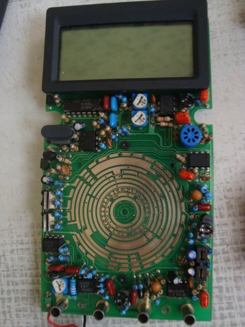

Привет всем! улыбка Купил сегодня амперметр 1964 года выпуска. Тип Э34. Решил сделать мини стенд для определения потребляемой мощности приборами. Собрал как на уроке физики. Амперметр последовательно, вольтметр параллельно. Удлинитель, переноска. Все заработало, только когда дело дошло до практики, оказалось что амперметр показывает неправильно или у меня рассчеты не верные.
Взял утюг советский, написано 1000 Вт. Амперметр показывает 3,6 А. Я провожу вычисления 3,6*220=792 Вт.
Беру другой утюг 1000 Ваттный. Там ток 3,3 А. 3,3*220=726 Вт. Подсоединяю телевизор в сумме с утюгом телевизор показывает 0,2 А. 0,2*220=44 Вт. На телевизоре написано 100 Вт.
Задумался может я не правильно произвожу рассчеты, или амперметр врет? недовольство, огорчение
Чтобы было интересно фотографии размещаю.

а проверить амперметр не знаешь как ,подключи мультиметр последовательно с амперметром и все поймешь

Maks83, подключи мультиметр в режиме амперметра,последовательно с этим амперметром, и подключи лампочку, на ней написано сколько ватт.

Maks83, а других приборов нет, проверить сопротивление утюга, точно померять RMS напруги сети (до подключения утюга и после)----насчет качества приборов я не думаю ,что в СССР "ОБВЕШИВАЛИ"

Maks83, Дружище,для начала (чтобы не гадать)- вскрывай свой девайс, ибо он разбирался (смотри на разрисованную шкалу) и ,неизвестно, что внутри. улыбка А впредь совет: не покупай паханый бутор. подмигивание

Подключил цешку последовательно, получил следующие результаты: 1 утюг 3,73 А*225 В=340 Вт;
2 утюг 3,35А*225в=753Вт
телевизор стоваттный 0,32*225=72 Вт
Более точные измерения сопротивление утюгов пока не могу, потому что батарейка на мультиметре мигает, т.е. разряжена.
Для любителей заглянуть вовнутрь выкладываю фото, видно что его не бытались разбирать. Думаю что скорее всего он проработал до 1981 года судя по штампу на стекле, а потом не прошел поверку, лежал на складе много лет, а потом кто-то предприимчивый выставил его на полку магазина где я его и купил смех .

Maks83, разобрать его всё-таки пытались, и явно разбирали - шкала корявыми ручками дорисована явно не сквозь стекло была. Судя по этой шкале, значения перерисовывались под какой-то внешний шунт или трансформатор тока. И неизвестно, не делалось ли с этой головой ещё что-то (может, потому она и поверку не прошла). Наличие пломб не показатель того, что прибор не вскрывался: опломбировать его могли и в поверке.
Из области фантастики: межвитковое в катушке или естественное старение металла якоря (я, во всяком случае, с таким ещё не сталкивался. Хотя может, и сталкивался, но не анализировал. У нас подобные головы по малоценке проходили: не прошла проверку - в утиль с заменой, и, ес-сно, соваться в неё уже смысла не было).
ЗЫ: кстати, наличие штампа поверки на стекле говорит о том, что последнюю поверку прибор скорее всего прошёл - не знаю, как и где, но наши поверители обычно смывают старый штамп ещё при предповерочной подготовке прибора.

1.А как косинус фи учитывал при измерении мощности?
2.Прибор надо проверить!(Грубо говоря сравнить с исправным!)
3.Не всегда написанное на утюге соответствует истинному!
4.При разряженной батарее мультиметр безбожно врёт!К тому же неизвестно,правильно ли он показывает!

косинус фи считаю равным единице, в противном случае померить не могу.
Сравнить надо но нету, а в поверку нести не охота, деньги заплачу чтобы узнать что он врет и надо ремонтировать.
похоже что так, потому что два утюга с одинаковой мощностью на этикетках показали разное значение на амперметре и мультиметре.
