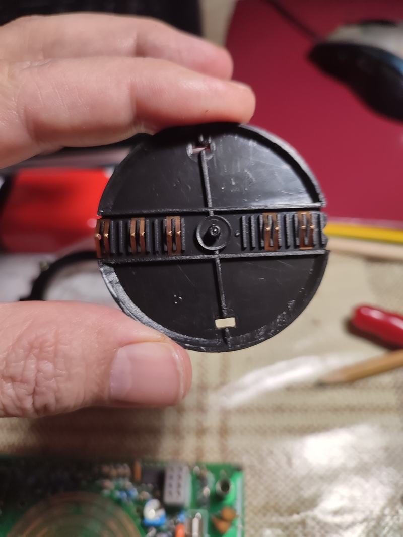

Навернулся частотомер GFC 8131H
Не измерят по входу Б
Кто сталкивался с этим зверем,что за детали стоят похожие на микросхему и на транзистор,но обозначения на плате U601 и U602
SMD транзисторы стоящие там же имеют нормальное(привычное) обозначение (Q602,Q601 и т.д.)

Так вот - стоит там микруха RAM-7,четыре вывода,усилитель на 12Дб до 3гГц.
В продаже никто не встречал такую?

U-601 там стоит MAR-7SM+. После замены считает нормально.
