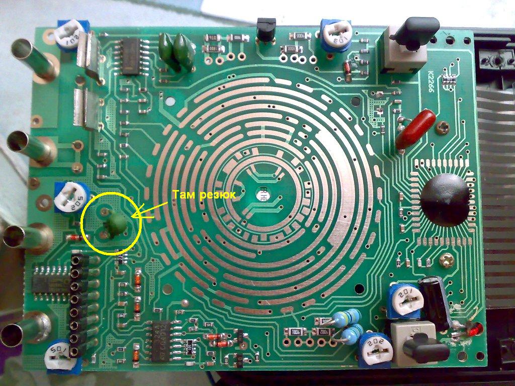

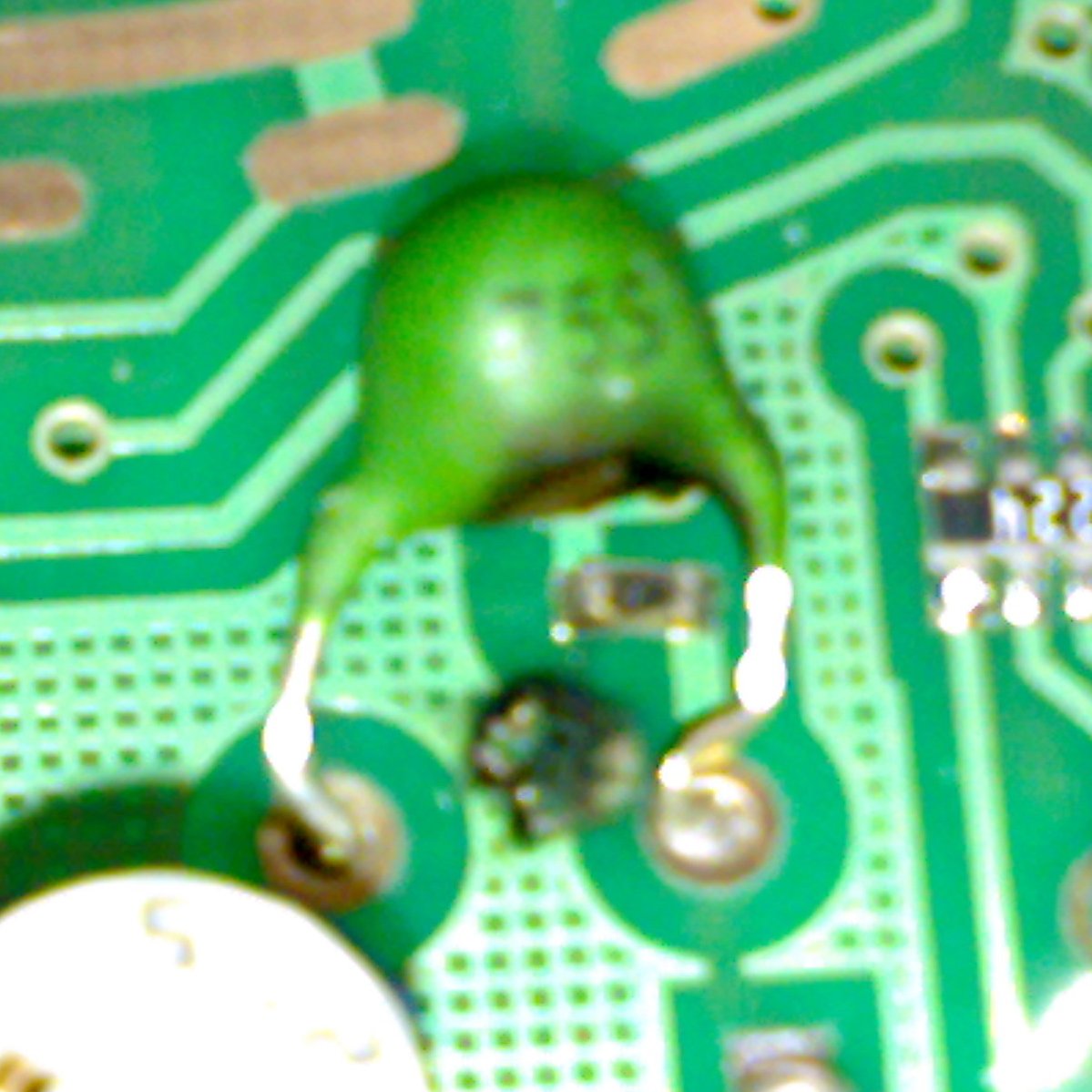

DT9208A - сгорел элемент с маркировкой 75S
djamal721
Сообщения: 9
Сообщение #1 От 26/08/2014 22:43 цитата
Доброго времени суток, проблема в следующем, во время прозвонки розеток в мультиметре произошел пробой или КЗ, врезультате которого выгорел компонент с маркировкой 75S, зеленого цвета в виде "капельки", скорей всего это терморезистор, но радиоэлемента с такой маркировкой я найти немогу, точнее даже я немогу расшифровать маркировку чтоб подобрать аналог, схемы на свой мультиметр тож найти немогу (смотрел некоторые но они не подходят) недовольство, огорчение

KRAB
Распугиватель клиентов
Сообщения: 21704
KRAB
Сообщение #2 От 27/08/2014 08:01 цитата
Их там два или три даже, насколько помню и они - однотипные.

олса, на найденной на другом ресурсе фотке аналогичной платы (другая версия этого же прибора) рядом с этим элементом маркировка PT.

я тож нашел несколько фото с таким элементом но в другой совсем схеме там обозначение или же R (резистор) или же PTC - термистор с позитивным температурным кофициентом - позистор, но я немогу найти расшифровку маркировки...

KRAB
Сообщения: 21704
KRAB
Сообщение #12 От 02/09/2014 08:09 цитата
а схема нахера выше?!

Сообщение #14 От 16/10/2014 23:32 цитата
эх... я заменил указаный элемент на постоянный резюк (1,5 К, как на рис-схеме что выше) но ксожалению он (мультиметр) вообще перестал хоть на что-то реагиравать, раньше когда даже к севшей батарейке щупами дотрагиваешся (до замены на резюк и до снятия сгоревшего елемента) он изменял показание, а сейчас нет недовольство, огорчение недовольство, огорчение недовольство, огорчение
ДОБАВЛЕНО 17/10/2014 00:35
а мож маркировка 75s - эт 7,5К или 75 К - а S - эт допуск какой...

Сообщение #15 От 16/10/2014 23:54 цитата
дальше делители копай ...

Сообщение #16 От 06/11/2014 22:56 цитата
вобщем я выпаял, резюк 1,5К, оказалось что и тот SMD резюк что стоит рядом тож накрылся, номинала на нем нет (выгорел), суть не в том, я и его выпаял... мультиметр продолжает работать так же как и работал, тоесть ни хуже ни лучше не стало, но снова осматривая схему я заметил два пятачка с напоем, мне кажется что там стоял резюк, и вовремя КЗ он или выпал или выгорел или так нагрелся что отпал... Тоесть мне всеравно нужна схема... недовольство, огорчение

Сообщение #17 От 28/01/2015 15:35 цитата
там диод был, такой же как рядом возле подстроечника, и в ту же сторону, по фото

WMZ75S WMZ75 Z75S WMZ-75S 82 Ом PTC PTC термистор защиты от перегрузки по току
