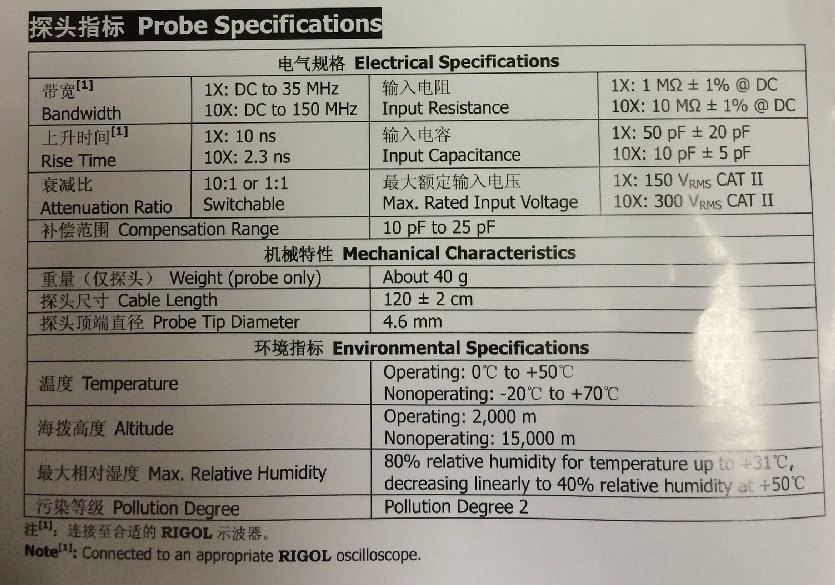

Сообщение #39 От 02/03/2017 15:52 цитата
Доброго дня!
Подскажите, пожалуйста, схему делителя напряжения для осциллографа DS1054Z. Необходимо повысить предел измерения с 300 В желательно до 1000 В.
Параметра входных разъемов: 1 МОм, 13 пФ, 300 В
Вся информация по щупам на прикрепленном изображении.
Также буду очень благодарен любым учебным или методическим материалам, в которых описывается принцип построения схемы делителей напряжения для осциллографов, ибо ссылки, которые лежат выше в этой теме уже нерабочие.
  .jpg  197.87 КБ  Скачано: 708 раз(а)
kvn51
Сообщения: 600
Сообщение #40 От 04/03/2017 20:28 цитата
MaximAkishin,http://sxem.org/2-vse-stati/27-radiolyubitelskie/134-samodelnyj-shchup-100-1-dlya-ostsillografa
