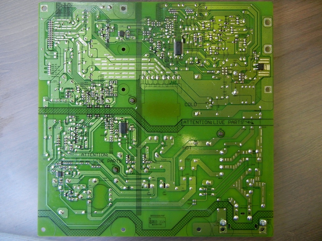

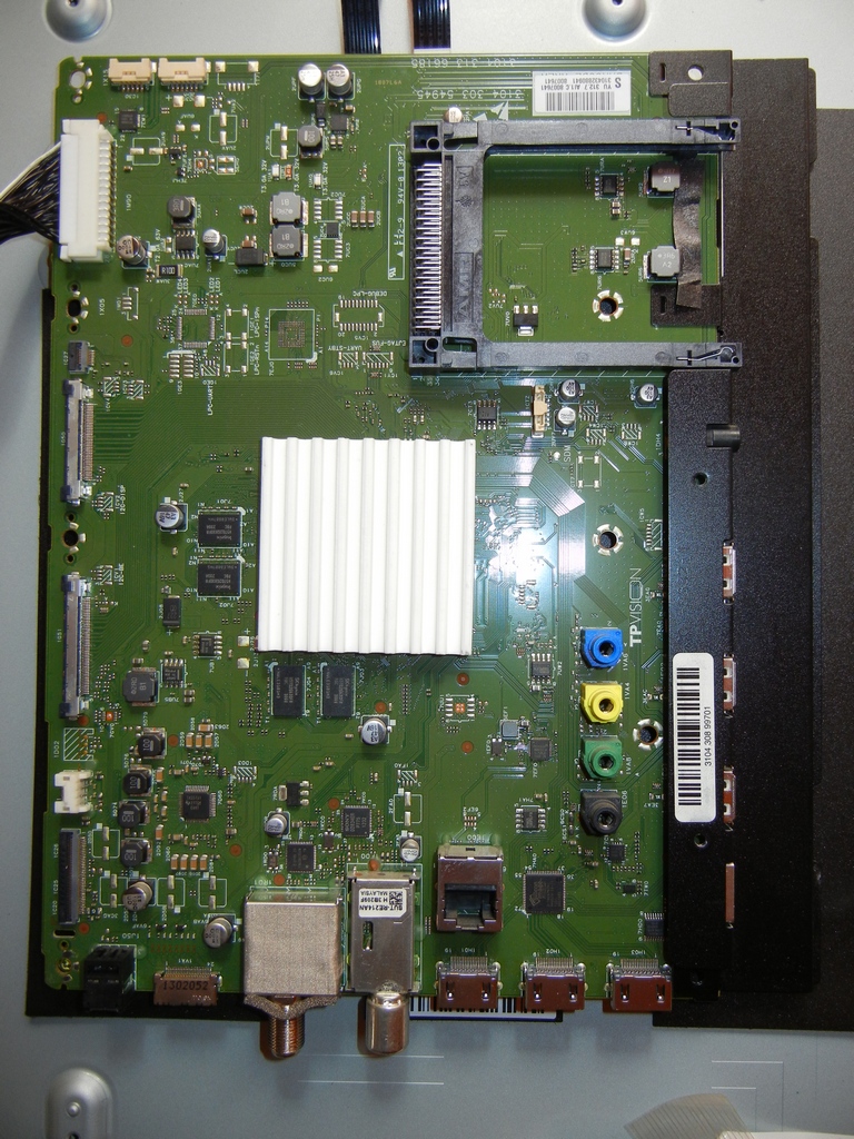

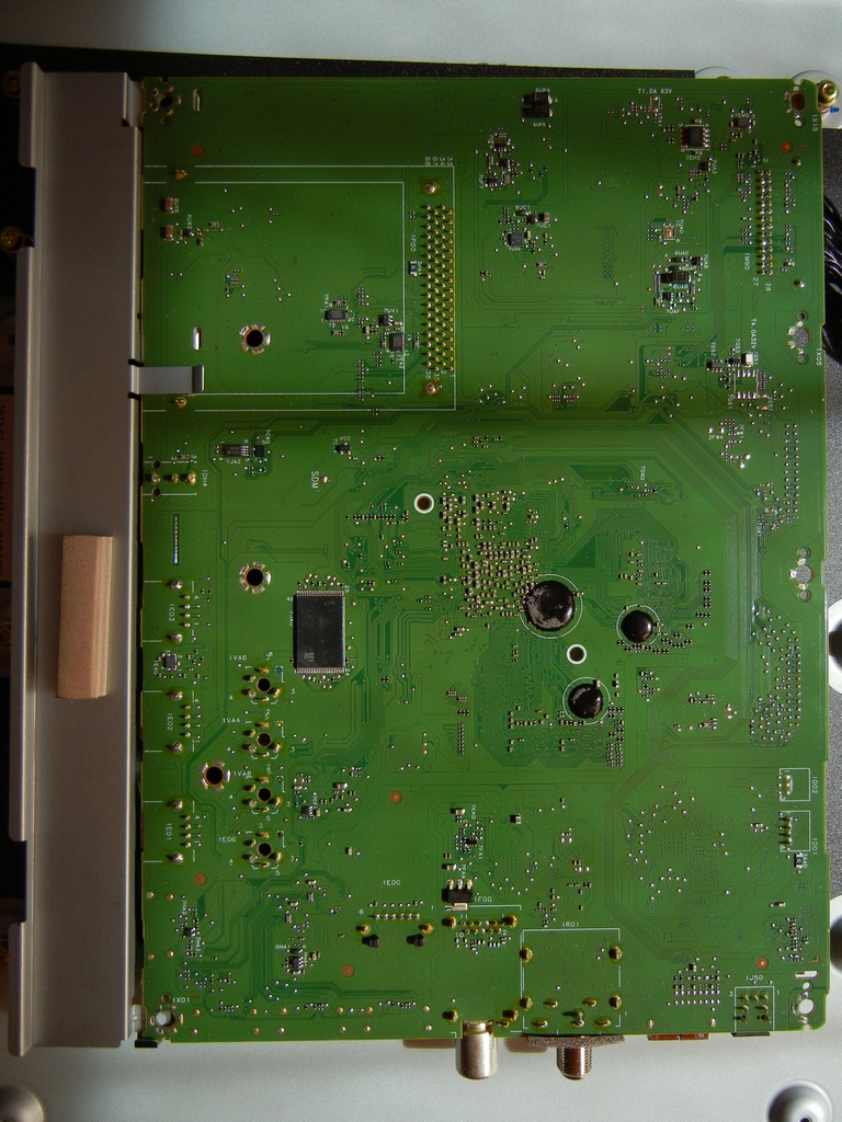

Levelup
Сообщения: 5
Сообщение #208 от 22/04/2016 14:26 цитата
LCD Philips шасси QFU1.2E LA Два вопроса по этому шасси
Блок питания: FSP159-4FS01 (схему не нашел)
Главная плата: 3104 313 66185
Шасси: QFU1.2E LA
Скачать: QFU1.2E LA (Сервис-мануал)
Возникли два вопроса:
1) "L_СA" и "R_CA" на плате написано 82.5V, а реально 55V - это норма?
2) Какая штатная температура процессора - на прикрепленном фото 80,4 - это норма?
Иван Зенин писал:
1) - L_CA и R_CA - придут в норму, когда процессор даст добро на включение подсветки.
2) - Нормальная рабочая температура для этого процессора.
MAIN_thermogram
  FSP159-4FS01_voltage.jpg  464.6 КБ  Скачано: 745 раз(а)
  FSP159-4FS01_TOP.jpg  454.96 КБ  Скачано: 743 раз(а)
  FSP159-4FS01_BOT.jpg  460.58 КБ  Скачано: 728 раз(а)
  MAIN_3104 313 66185.jpg  469.58 КБ  Скачано: 621 раз(а)
  MAIN_3104 313 66185_TOP.jpg  493.66 КБ  Скачано: 558 раз(а)
  MAIN_3104 313 66185_BOT.jpg  513.93 КБ  Скачано: 601 раз(а)
