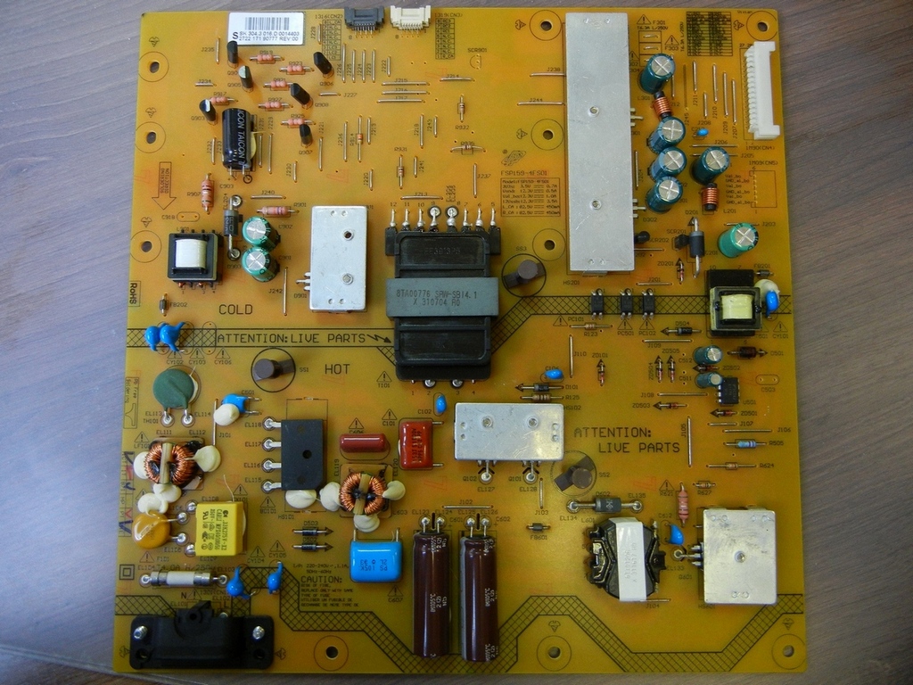

Сообщение #208 От 22/04/2016 14:26 цитата
LCD Philips шасси QFU1.2E LA Два вопроса по этому шасси
Блок питания: FSP159-4FS01 (схему не нашел)
Главная плата: 3104 313 66185
Шасси: QFU1.2E LA
Скачать: QFU1.2E LA (Сервис-мануал)
Возникли два вопроса:
1) "L_СA" и "R_CA" на плате написано 82.5V, а реально 55V - это норма?
2) Какая штатная температура процессора - на прикрепленном фото 80,4 - это норма?
Иван Зенин писал:
1) - L_CA и R_CA - придут в норму, когда процессор даст добро на включение подсветки.
2) - Нормальная рабочая температура для этого процессора.
