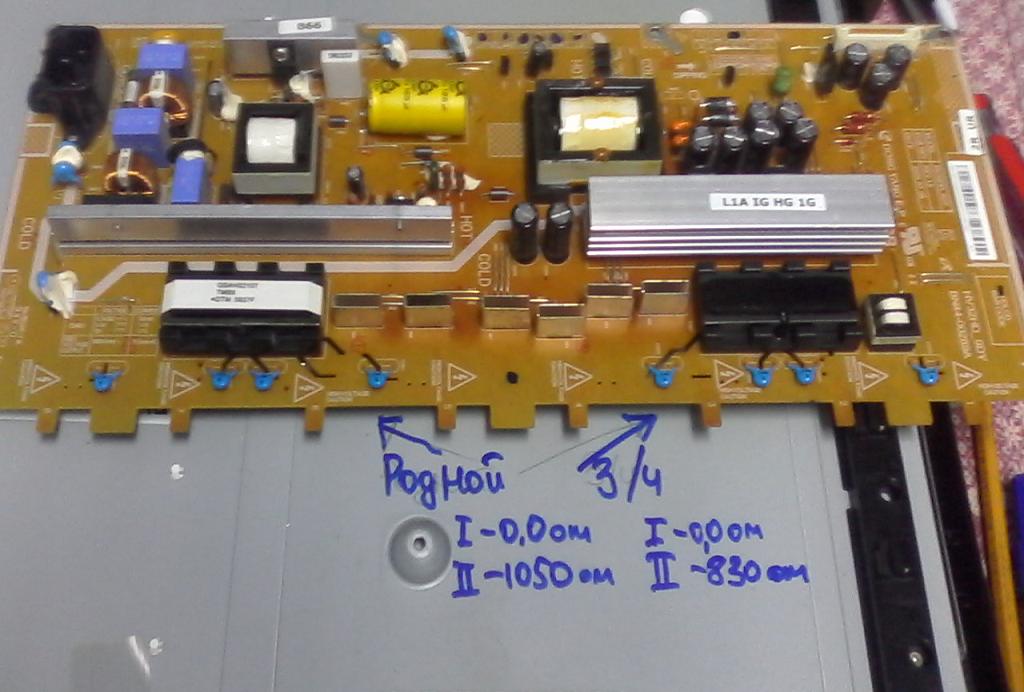

Сообщение #236 От 22/02/2017 10:06 цитата
LCD SAMSUNG LE32B350F1W
Попал в работу с дефектом- отключается через 1 -2 сек.нажимаешь на P\on--включается,блюм-блюм(музыка),засвечивается экран с затемнением вверху и отключается.дефект-QGAH02107 -вторичка-1500 ом звониться(остальные вторички-1049 ом). так попало что в магазе г.оренбурга есть 2 штуки,такси привез.впаиваю один-нормальная включка-картинка потемнее внизу(там стоит оригинал). меняю и второй.(з/ч транс-вторичка 830 ом,благо в запас второй купил)
