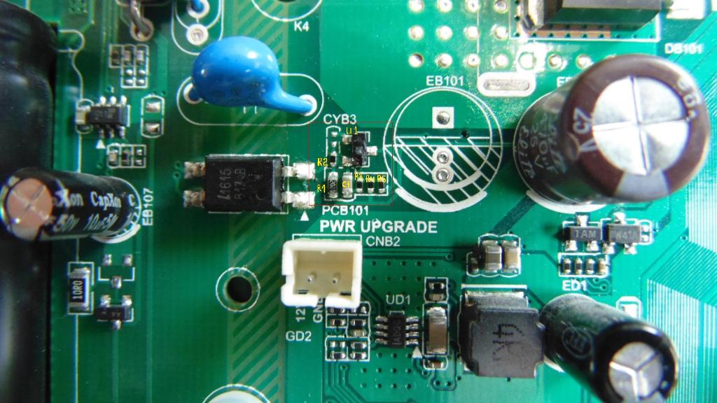

Goldstar LT-32T350R (V1R09)
main- TP.MS3463S.PB782
память 25Q64
проц. под радиатором
аппарат грозовой, помогите опознать детали выделенные желтым на фото R1, R2,R3,R4 и U1= возможно TL431

ну то что там 431 это очевидно.
по скольки вольтам стабилизация идет?
R4-R5 делитель.
какая шим в горячей части?
Месяца полтора назад ковырял очень похожую супру и R2 там кто то до меня воткнул, я его вообще убирал что бы правильно напруги выравнивались.

судя по даташиту, в горячей части стоит LD7536R, а стабилизация напряжения изходя из установленного рядом кондера 470мк 25V наверное по 12 вольтам, но меня больше интересует номинал резистора R1 (на моём фото) по замерам он в обрыве судя по маркировке 2кОм, но хотелось бы быть уверенным.

Майн другой но шимка стоит такая же и стабилитзация через 12

итог ремонта: заменен силовой ключ 7N650, заменен ШИМ вместо LD7536R установил SG6859 с небольшой доработкой, заменил резистор с 3 ноги ШИМ на корпус, был установлен 47кОм я поставил 100 кОм согласно даташиту на SG6859. R1 (на моем фото) установил 2 кОм, еще U1=TL431, БП запустился 12V и 24V в норме "полет" нормальный.
