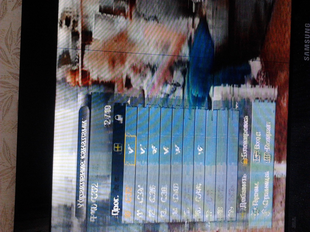

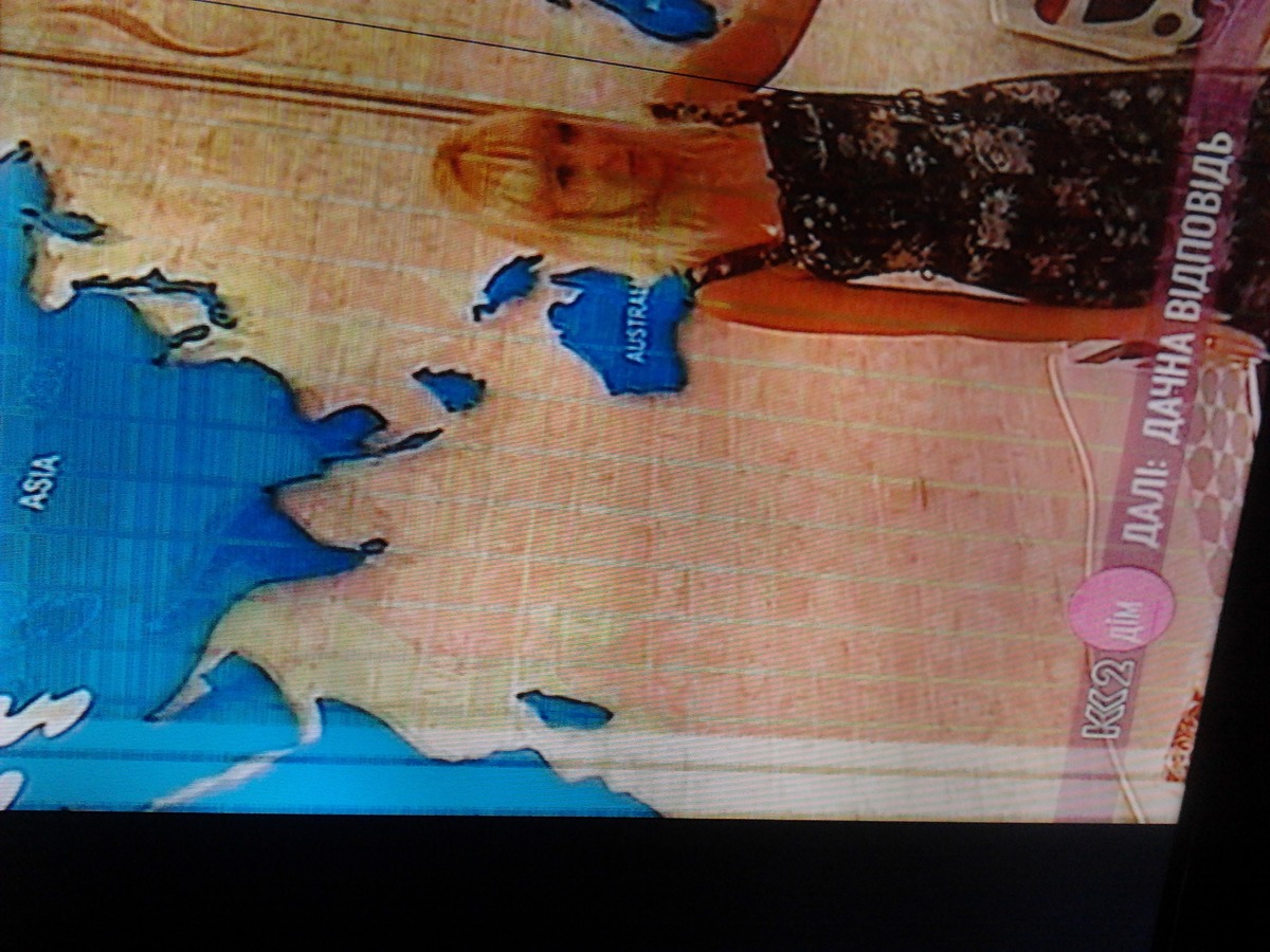

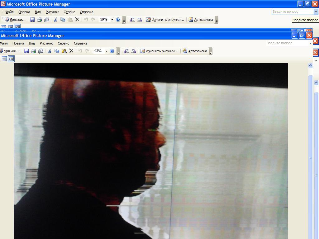

Почему ? - вопрос не об этом . Неизвесность с матрицей ,материнкой (?) и отсутствие комплекта одинаковых тр-торов толкнул на радикальные действия . было куплено (по минимуму ) 28 (4 х 7) светодиодов и драйвер. Разобрано ,заменено и собрано. Итог. Светодиодов маловато ,хотя смотреть уже можно .Но присутствуют неприятности.Кроме вертикальной линии в 1 пиксель,помехи помехуют .Фото
ДОБАВЛЕНО 22/04/2018 23:22
Сорри за фото - не работает прога по уменьшению онлайн.На фото подключение по HDMI . Возможно драйвер гонит наводки или ... в общем буду разбираться . Лампы как и говорили - целенькие -лежат до лучших времен. Светики последовательно включены

судя по фото у Вас еще проблемы с T_con (а точнее гамма-корректор AS15-G). Хотя может и ошибаюсь-слишком уж фото плохое. уточню - цвета нарушены? есть ли негатив?

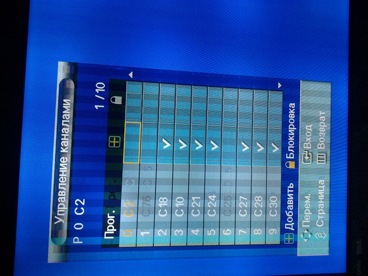

T_con пощупал - темп-ра в норме (хотя тоже не оказатель). Да и изображение двоит как то своеобразно - в негативе и смещено по горизонтали .Проверю более детально напряжения на Мейне (рекомендуют по 5 вольтам особенно тщательно) и если нет - заменю корректор .

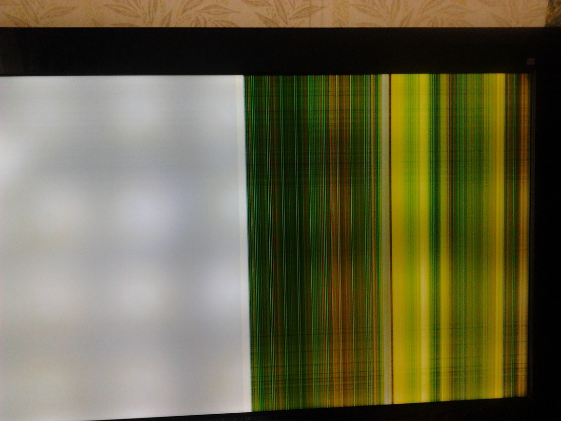

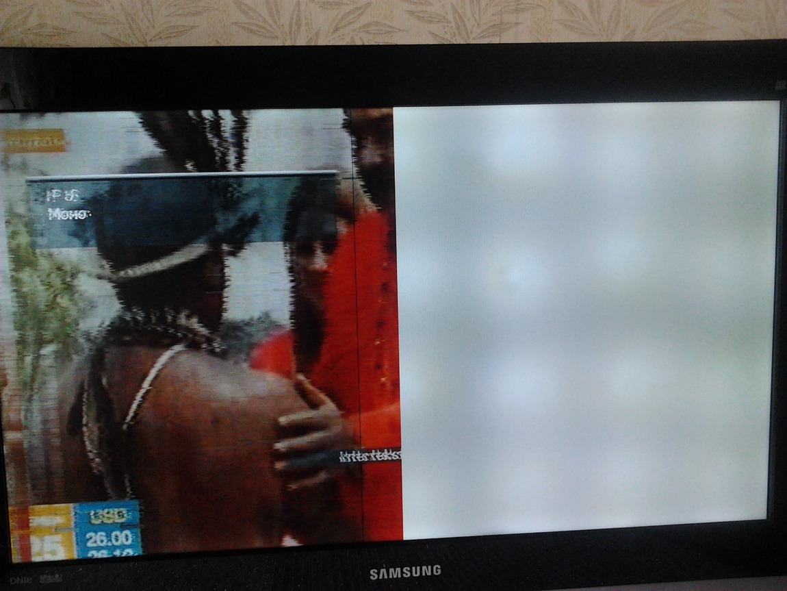

Сегодня "рукоблудство" с Т-кон : отключил один шлейф - пол экрана - белый ,не второй изображение (качество прежнее). А вот при отключении втрого шлейфа - пол экрана белый ,а на второй половине вертикальные цветные полосы меняются - типа изображение .

Попрбую присовокупить фото по двоению Разница есть между "на синем экране (без изо ) и меню на изо .

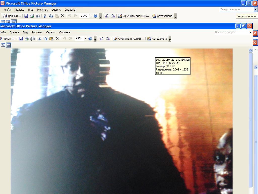

Вот еще одна "вводная" - подключил по HDMI и переключил в формат 3 х 4 и рябь и помехи пропали , остались вертикальные и менее заметные горизонтальные полосы (сетка ) и двоение (более заметно на силуэтах людей в динамических сценах) .

Еще раз продиагностировал- при отключении правого шлейфа изо (на левой половине , с помехами) постепенно уходит в "молоко" ,а правая - из белого становиться черной .При прикосновении в районе гамма-корректора - может восстановиться,можно получить матрас (разноцветные статические полосы).
ДОБАВЛЕНО 12/05/2018 10:14
Сорри за фото - что-то с камерой телефона - ушла в "почти черно-белое" .Не уже ли гамма-корректор ,или Т-кон ?

Сегодня поставил новый (в смысле Б/У) Т-кон . Все стало на свои места . Осталась ниточка вертикальной полсы (почти по центру). На процессоре сейчас стоит радиатор как раз в размер вместо экрана-радиатора. Надо ли его ставить назад ,или экранировать не объязательно ? Может у кого есть ссылочка на схему :драйвер (инвертор ) для LED на 24 вольта питания (8 полос 12 (или 24) вольтовой ленты .

Пока возился с подсветкой (добавил 6 лед- полос ) + драйвер . Дошло до сборки ,ключаю - пол экрана (левая сторона ) слегка зеленит фон и налет муара . Заменил AS15-G - без результата. Переставил старый Т-кон и после руко(пальце)блудия (менялась ширина и кол-во вертикальных полос )в районе подключения LVDS найден резистор R4 в обрыве (100ом). Замена решила и эту проблему.Стоит на "испытательном сроке" .
