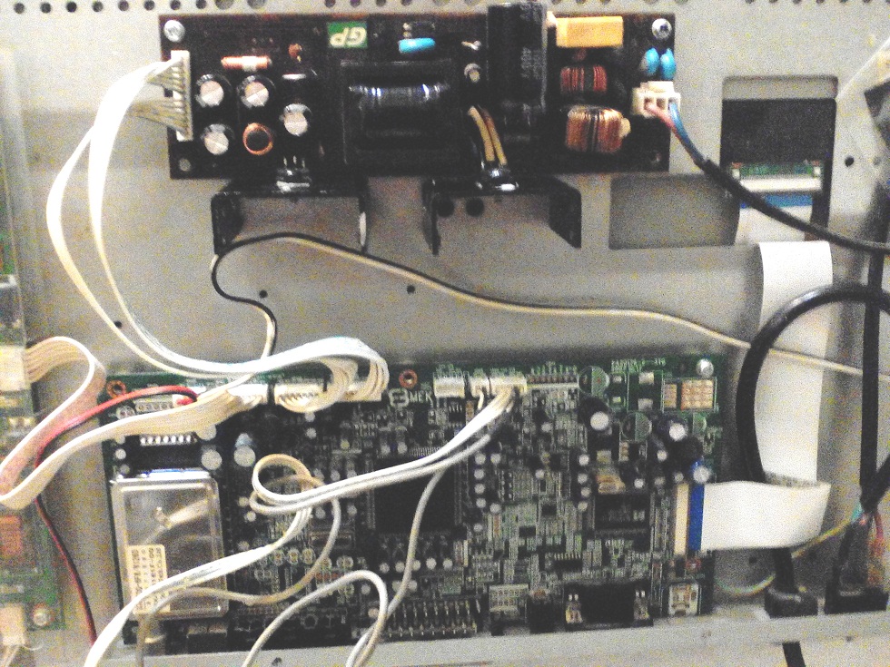

Похоже литы не причем. Все так же - включаю сеть, светодиод ДР горит красным. Включаю кнопкой "Power" на корпусе ТВ, либо с пульта, переходит в РР. Горит зеленый светодиод. Если перерыв от предыдущего включения был большой, сутки и больше, то появляется изо и звук, ТВ управляется. Работа может продолжаться до 30 мин. Далее сам валится в ДР. При последующих включениях, все происходит так же, как описал выше. Только работа в РР не более нескольких секунд. За это время ни изо ни звук не появляются. Причем при выключении кнопкой или с пульта, естественно пропадает +5 V, но 1.8 В на 93 и 96 ногах остаются еще на несколько секунд. Отключение инвертора и матраса, не влияют на порядок включения/ отключения. Попробую запустить на столе, как включал Евгений373.

Только смотри, майн я запитываю от самодельного, многоканального, управляемого блока питания.

Есть у меня такой блок, правда наверно токи маловаты по 200 мА на 5 и на 12. Поэтому я буду запитывать от родного БП. Он у меня исправен.

Евгений373, Заменил лит 100мкФ х 400В. Был повышенный ESR. Перенес радиаторы, которые грели кондеры. Заменил транзистор V807 pnp. Подозрение на утечку при прогреве. Все стало работать. t° V807 = 52° C, t° V806 = 42° C. Спасибо за помощь. Тему можно считать решенной.
