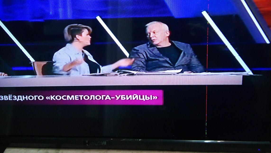

Сообщение #300 От 15/11/2020 11:37 цитата
LG55LX9500 - Включается, появляется логотип LG и уходит в дежурку.
Болезнь этих тв глюки проца. Снял смешной радиатор с тряпкой на термопасте протёр спиртом обклеил проц термоскочем прогрел феном 250-300градусов затем приклеил термоклеем другой радиатор 6на6 медный сутки выдержал и включил. Неделя прогона всё ОК. Может кому пригодится в сервисе сказали надо менять Main ну и соответственно цена вопроса баснословная.
