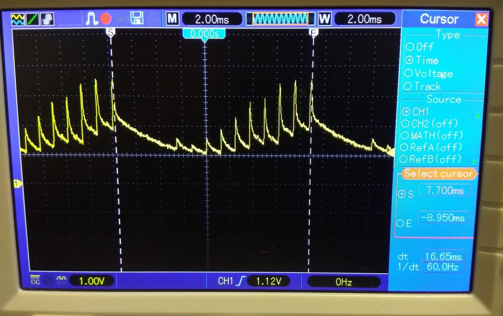

Измерил пирометром температуры драйверов, верхний был где то на 2 градуса был холоднее. Снял полосы на том же месте, значит угадал.
В общем поставил новый SN755882 из магазина, всё заработало!
Не стал рисковать, аналоги ставить, вдруг тоже глючный попадется, буду голову ломать или изображение будет по яркости отличаться.
В общем телевизор вроде заработал, но изображение мерцает, как на старых кинескопах!
Не уже ли так и должно быть? Может высоковольтная банка или pfc?
Смущает то, что пульсации яркости ровно 60Гц, а не 50, как в сети. Похоже на частоту кадров..

Я так понял что это обычная картина для плазмы (самсунга?) что частота обновления экрана 60 Гц, даже у PS51D6900 - та же история, да и на лоджике есть контакт синхонизации с частотой 30Гц.
Блин так убого в наши дни, да и вообще странно видеть в премиальном телеке 12 года такую же картину. Неужели сложно было те же 100Гц сделать, как на ЭЛТ?
