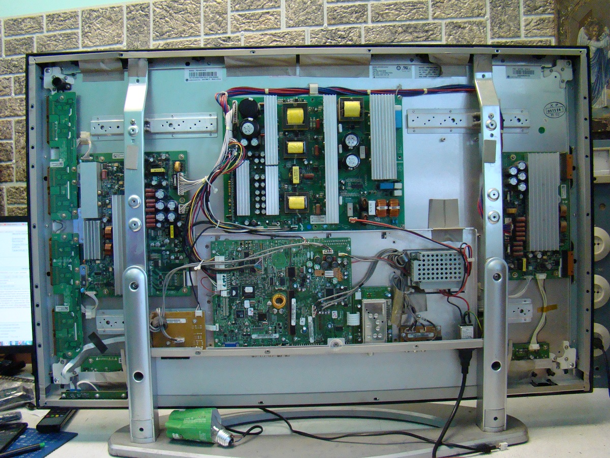

Панель PDP42V74412, YSUS 6871YH045D, ZSUS 6871QZH049B, PSU USP440M-42LP. Аппарат грозовой.При включении в сеть, становится в дежурный режим.При нажатии Power загорается зеленый индикатор, через пару секунд гаснет, потом загорается ещё раз, и опять ТВ становится в дежурку.Напряжения с блока питания успевают дойти до указанных на плате значений все, кроме Vs:5в, 12в, 24в и 65в. в наличии.При замере Vs видно, что напряжение появляется порядка 120в.Без нагрузки в цепи Vs стоит 185в.Нагрузив эту цепь лампой 220в 100вт видно, что лампа загорается и гаснет, успеваю замерить 106в.На прекондее 375в....Проверил оптопары и регулируемый стабилитрон в части БП где формируется 185в, они исправны...Может ШИМ контроллер MR5060?....заменить нечем.В плазмах не силён... недовольство, огорчение

И на сколько ты попадешь? Гибридки, БП, ищи ремонт панели 42V7 все что с ней связано.

vornst50, если бы гибридки в сустейнах были неисправны, то при отключенных разъёмах к этим блокам, лампа от БП по Vs думаю горела бы....или я не прав? ...так что если поиск неисправности выйдет за предел БП, конечно подумаю о целесообразности ремонта..кстати тут PSU вроде не такой уж и навороченный

А если при все подключено померить vs на землю панели. Там не кз случаем? Предохр на Y по VS жив?
Две таких панели делал, в обеих гибридки, в одной прицепом диод на игреке.
Гибридки к слову можно восстановить. В крайней плазме так и сделал, воткнув вместо штатных мертвых кристаллов аналоги в to-252

Я писал уже вначале, что при подключенных разъёмах на Vs порядка 120 в успеваю померять...бывало проверял блоки лампой по Vs, так она горела и напруга стояла как надо...предохранители целы...Аппарат грозовой!

В этом блоке питания есть переключатель автонома. Бп сними, проверь его, многое проясниться.

Взял с другого БП от плазмы 190в и подкинул на шину Vs Thomsona , аппарат запустился.Как и предполагал, проблема у меня в питателе...спокойно можно его копать.Показывает кстати изумительно.Пару лет он всего отработал, а потом после грозы лет пять стоял....Всем спасибо.

Показывает кстати изумительно.Повезло тебе, всего лишь PSU.
