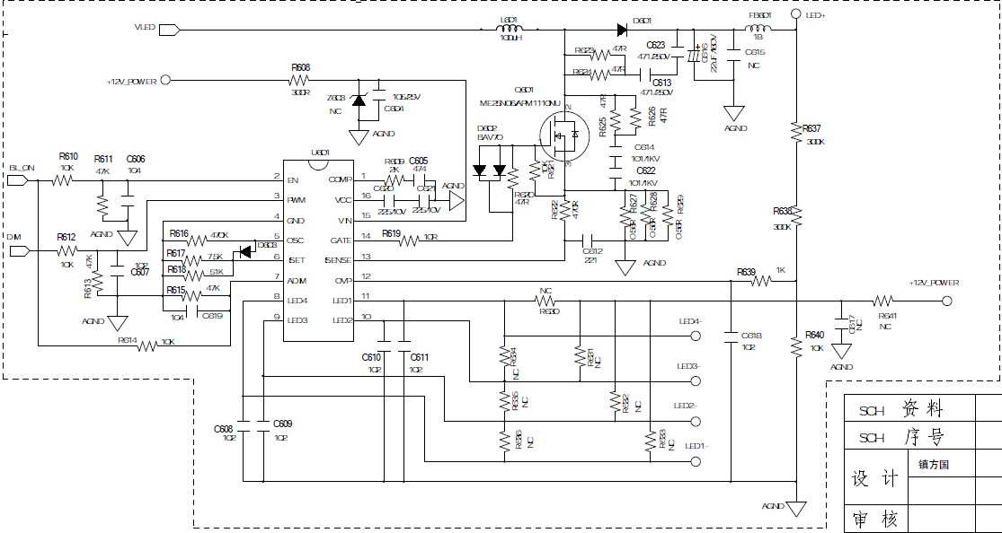

Добрый день!
Шасси 40-MT31BP-MAA2LG
панель-V185BJ-LE
power-LD7536
led driver-MP3398A
При вкл нет подсветки.В дежурке на VLED 17в,при вкл плавно поднимается до 22в.На ногах MP3398 при вкл
VIN-12в
VCC-6V
EN-2,6в
СOMP-0в
OVP-0,5в
LED1,LED2-2,8в
LED3,LED4-2,4в
ISET-0в
ISENCE-0в
Планка торцевая,две группы по 9 светодиодов,3в.Подавал на каждый 3в,светят,потребление 270ма.на одном 290ма.Поменял драйвер,полевик,электролиты,диоды.Нагружал бп на лампочку 12в 5вт в дежурке-по выходу 12в стабильно,а по VLED с 17в просаживается до 12в.Натолкнитепожалуйста на мысли.

На каждую группу подай с лабораторника 27В. Причем прям от платы драйвера. Коллективно они загорятся?

Фигово. Замерь сопротивление в обоих ветвях подсветки на разъеме с отключенной платой.

suolvi, Твой инвертор?
  21-02-2021 202359.jpg  129.19 КБ  Скачано: 579 раз(а)
suolvi
Сообщения: 172
Сообщение #6 От 21/02/2021 22:51 цитата
Да

При подаче внешних 27в обе группы светят.
suolvi
Сообщения: 172
Сообщение #9 От 24/02/2021 09:30 цитата
Проблема оказалась в дросселе преобразователя на 10мкГн.Всем спасибо за участие.
