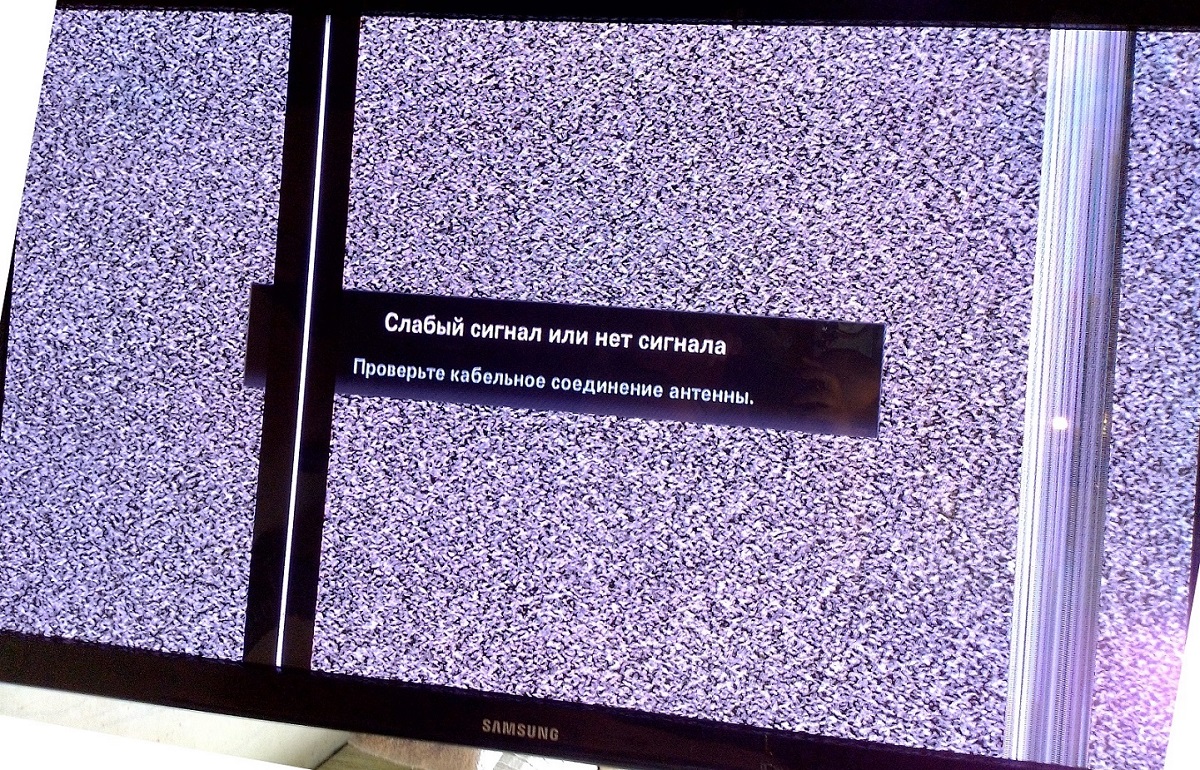

Сообщение #23 От 04/04/2022 18:49 цитата
Снял Y посмотрел на столе. Электролит С5511 100u x 250v, + ножка оторвана от платы вместе с кусочком фольги. Видимо получил удар при многочисленных транспортировках. Проверил, лит нормальный. Припаял, поставил плату, запустил автоном панели. Светдиод на лоджике моргает раз в секунду. Все нормально тест проходит. Одноцветные изо все чистые, а вот на вертикальных полосах на второй полосе справа, появляются какие - то помехи. Рано радоваться. Сильно греются радиаторы на Y. Надо перемерить напряжения хорошим м/м и померить температуру. И с полосами, что - решать.

Сообщение #25 От 08/04/2022 17:14 цитата
Одну полосу справа удалось убрать поджатием шлейфа к плате. Буфер с полосой потребляет 7.5мА, соседний исправный буфер потребляет 35мА.
