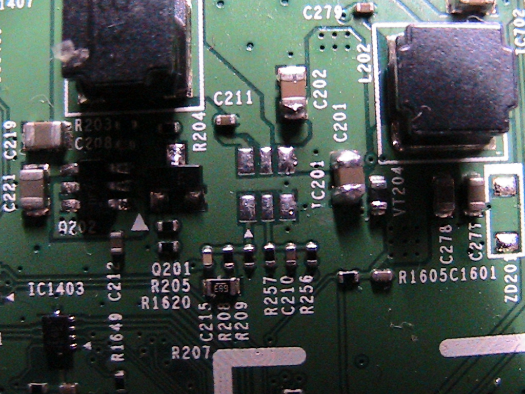

main: KANT_M2E BN41-02635B
PSU: BN44-00947A
Panel: NN040HGLV2V
Проблема по цепи питания +13V на mainе -был коротыш.Чип-предохранители в труху.Откинул PSU,.подсел лабораторником для "прожарки".Нагрелся IC201.Удалил.Короткое-ушло.И вот теперь наступила проблема.По ходу эта самая IC201 dc/dc...преобразователь (понижайка).Что известно: корпус sot-23-6 ,smd код рассмотрел: VeASB 3вывод -GND, 4вывод +13v пит.Перелопатил тьму инета =0.Мануала с диаграммой (схемой)не нашел ни на тело ,ни на майн.Прошу помощи.Спасибо.

Схему включения разрисуй
ДОБАВЛЕНО 20/09/2024 21:50
Схему включения разрисуй и Фото маркировки плиз.

Позже с микроскопа маркировку скину.

на выходе 5 pin 5V1 должно быть, если поможет. Вероятно имеет смысл включить без него (не могу сказать, куда оно используется), а следующим шагом подать туда с лабораторника эти 5В

Буду надеяться,что там все-таки 5, а не 3,3 или того меньше.
Некто Никто
Сообщения: 5169
Некто Никто
Сообщение #6 От 21/09/2024 00:06 цитата
3,3В - соседний справа дроссель
kuzya1971
Сообщения: 86
Сообщение #7 От 21/09/2024 00:47 цитата
Да,а на левый как раз выходит 5pin.Ну,вот и "заколосилось",теперь буду думать какой-нибудь DC на 5v1 колхозить.Хотелось конечно родного вернуть.

Думается у тебя что-то похожее на SY8105 https://static.chipdip.ru/lib/028/DOC027028025.pdf

А вот еще интересней:
https://sl.aliexpress.ru/p?key=rivcrxp
А я поставил это, не стал ждать:
https://sl.aliexpress.ru/p?key=tPvcrjY

Для себя такое можно, но не для клиента.
