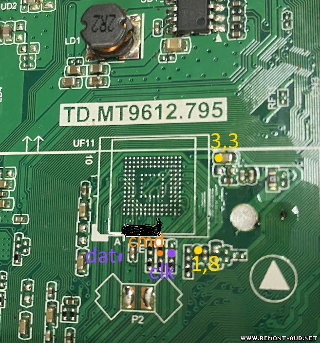

Сообщение #25 От 27/02/2025 11:40 цитата
Пришла новая , такая же м,с , Прошил, поставил, Теперь только на CLK есть генерация, а на Dat и CLK логическая единица 1,8V. Фото не мое.
  96226191.jpg  121.18 КБ  Скачано: 157 раз(а)
tutu7
Сообщения: 735
Сообщение #26 От 27/02/2025 12:29 цитата
[quote="lochov"]Пришла новая , такая же м,с , Прошил, поставил, Теперь только на CLK есть генерация, а на Dat и CLK логическая единица 1,8V. Фото не мое.[/quote
Такая ж ...ня была с ЕММС на ТВ JVC (тему открывал на зеркале),но у меня родная ЕММС сдохла и было как у тебя 12 МГц на CLK,а на D0 и CMD 1,8 в висело-получил новую ЕММСку залил в неё свой считанный до смерти ЕММС дамп раненый,накатил родную обнову,сделал сброс, настроил и снова аппарат работает в штатном режиме.Все телодвижения делал RT809H по ISP.
lochov
Сообщения: 555
Сообщение #27 От 28/02/2025 12:22 цитата
Заменил на другую новую ЕММСку H26M52103FMR залил в неё дамп от Xiaomi L55M7-EARU Шасси (Main Board): TD.MT9612.795 и все заколосилось,Почему предыдущая THGAMRG7T13BAIL новая не пошла -не знаю,
Тема закрыта,
Иван Зенин
Сообщения: 6784
Иван Зенин
Сообщение #28 От 01/03/2025 07:29 цитата
Может конфиг нет тот был, а может раздел RPMB не пустой…

lvitiki
Сообщения: 5
Сообщение #30 От 05/03/2025 15:30 цитата
Функция Reset [162] -00 вместо 0x01
Конфигурация загрузки [179]-00 вместо 0x08 (Загрузка с BOOT1, access to USER)
