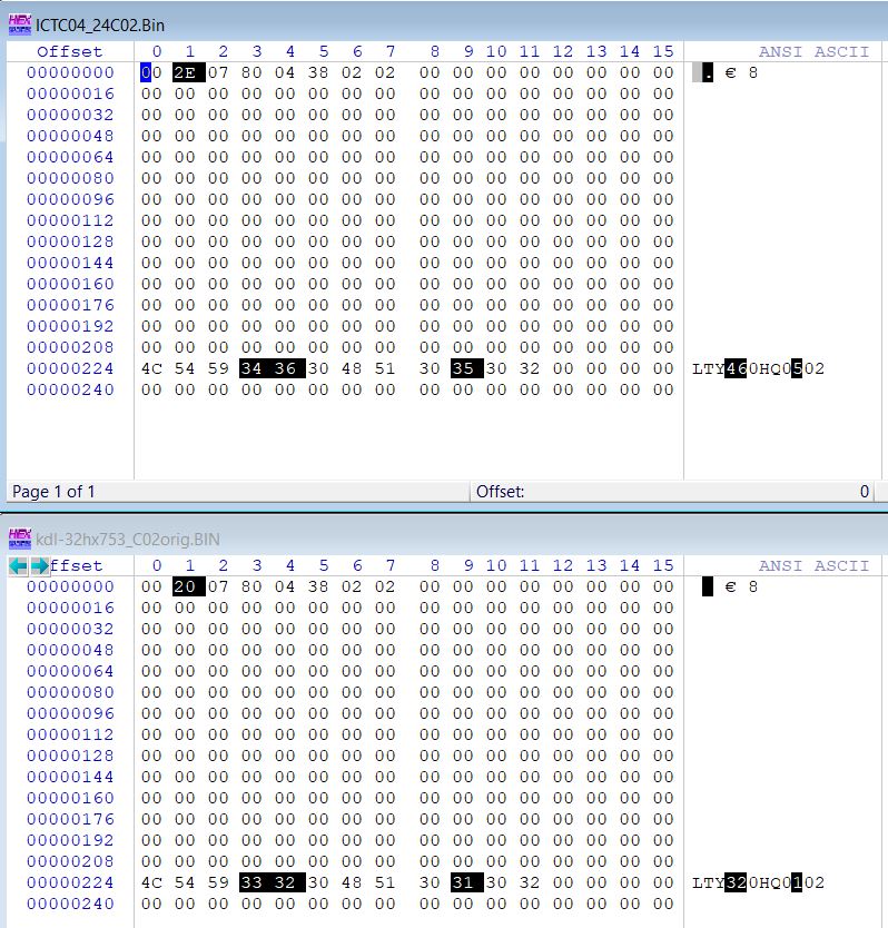

Сообщение #11 От 26/04/2025 14:23 цитата
Снял 24C02 для сравнения с тем, что нашел в инете, правда под другой размер панели, отличия минимальны

Сообщение #13 От 26/04/2025 16:01 цитата
Stitch2, еепром искать только под свою панель, иначе танцы с бубном обеспечены.

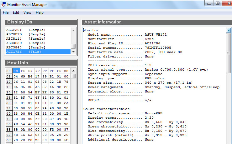

Сообщение #14 От 29/04/2025 14:32 цитата
Возьми и открой файл . Если всё всё присутствует , то тогда переходить к поиску неисправности программной части , либо аппаратной. Как пример eeprom старого монитора. Идентификатор и серийный номер на месте. Так как это It`s a Sony , то может быть всё что угодно.

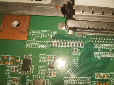

Похоже дело совсем не в прошивках, не по тому пути пошел.
Сегодня произвёл замеры осциллографом:
На подсветку даже кратковременно ни чего не появляется
На T-cone сигналы на контрольных точках, кроме LVDS секции
VIN_V=0
EMI_FAIL=3.3V
GLS_CTRL2=0
GLS_CTRL=0
FLAGIN=0
SA_MODE=0
LD_PWM=0
EL_TIN=3.3V
B_INT=0
LD_PWM0=0
SDA_I=3.3V постоянно, обмена нет
SCL_I=3.3V постоянно, обмена нет

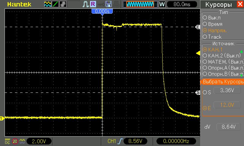

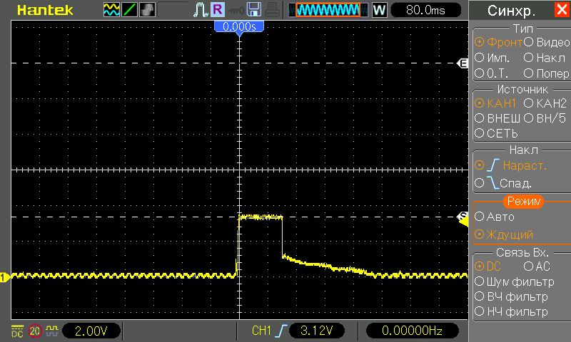

Все появляющиеся сигналы появляются кратковременно после включения в сеть и нажатия кнопки включения 2 раза, в районе 100мс, питание на предохранителе присутствует 400мс.
Так же подавал с ЛБП 12В напрямую к предохранителю, на дросселях питания кратковременно появляются и пропадают, потребление висит 70мА
