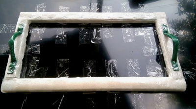

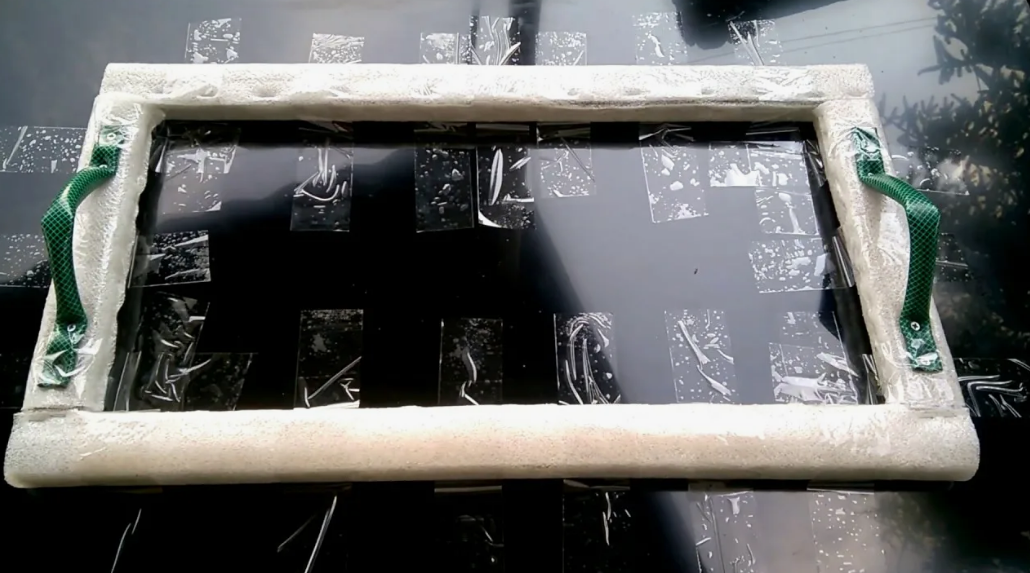

Доброго времени суток Борис. Выше 50 диагонали, снимаю матрици только с предварительно наклееной рамкой, как усиление, что бы стекло не прогибалось. Рамку давно сделал из алюминиевого профиля, на стекло бумажный скотч, в месте где будет лежать рамка, либо траспортировочную ленту, ложу рамку, так же приклеиваю рамку бумажным скотчем и вперёд. Всё легко и быстро. Профиля алюминиевые использовал со строительного магазина, размером 20х10 мм.
kartoshk, ну снимеш ты так корыто, замениш подсветку, а дальше каким образом стекло на корыто ложить? Телик у Бориса безрамочный, матрицу клеить надо.

Сообщение #6 От 26/05/2026 17:37 цитата
Можно примерно так.

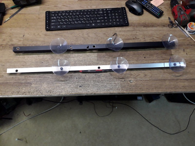

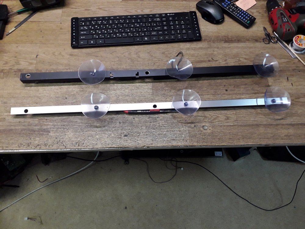

У меня такая
Присоски 80мм.В зависимости от диагонали вставляю в нужные отверстия.

Эту держалку тестировал на битом самсунге 50" в полном сборе и даже тряс.Периодически протираю спиртом. классно!
