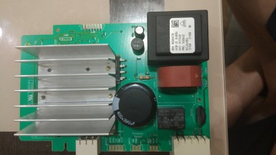

Имеется LG 49 UF 640 V c треснувшей матрицей (чёртовы защёлки!) и
несколько разных ТВ с FullHD матрицами (40, 42 и 55 дюймов).
В телвизоре LG есть SAT ресивер и полностью работает функционал СМАРТ ТВ (даже ЮТУБ работает!).
А Самсунги - даже Т2 не принимают, не говоря уже про СМАРТ.
Вот и рождаются такие идеи, думаю не я один интересуюсь, так как матрица 49" UHD/4K стоит невменяемых денег.
После долгих поисков нашёл вот такой конвертер
https://www.aliexpress.com/item/1005006692487999.html?spm=a2g0o.cart.0.0.190238daELtcxK&mp=1
Никто не имел опыта его установки?
 Размер файла:  947.99 КБ
 Просмотрено:  396 раз(а)

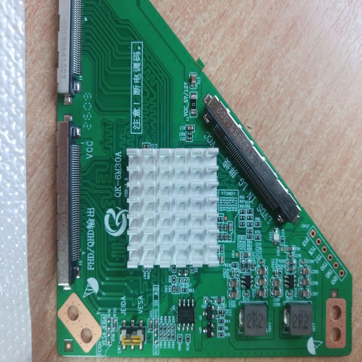

А вот с таким адаптером никто дело не имел?
ДОБАВЛЕНО 22/07/2026 19:03
В ЛЖ устанавливаю матрицу филипс с т-кон 41+51 пин 120 гц.На ЛЖ только 51пин LVDS.На Али приобрел этот адаптер ,подключаю но изо не выдает.Возможно на вход ему по LVDS нужен тоже сигнал 120 ГЦ?
 Размер файла:  265.99 КБ
 Просмотрено:  52 раз(а)
