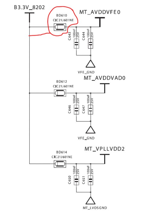

Сообщение #28 От 12/03/2010 23:05 цитата
А может кто подскажет что это за деталь..... как мне показалось - слегка погорела!
А это на плате
  новый-3.jpg  34.6 КБ  Скачано: 4406 раз(а)
B.B.
Мастер
Сообщения: 11578
B.B.
Сообщение #29 От 13/03/2010 07:57 цитата
al2231 писал:
Это дроссель ВЧ. По виду действительно проблемный. Весь ряд должен звониться.

Сообщение #31 От 13/03/2010 16:36 цитата
Да вроде звонится.... значит нормальный
vebs
Белгородец
Сообщения: 2751
Сообщение #32 От 13/03/2010 16:37 цитата
Т.е. он и был ( дроссель) проблемой?
Звониться? Так сам же писал ,через время проявляется. Ставь временно перемычку и на прогон.И если не трудно .Укажи чья сборка агрегата.

На прогоне стоит ? Огромного вреда не принесет,простая перемычка. улыбка
