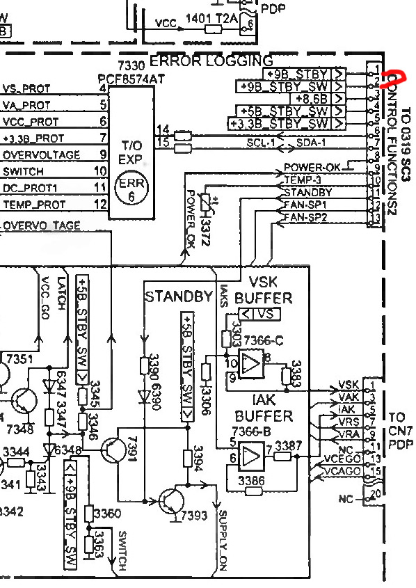

Проблема: не включается, мигает зеленый светодиод и щелкает реле.
Взял блок питания домой на ремонт. На форуме в энциклопедии есть схема запуска БП в автономе: набор резисторов к разьему CN11, а у меня на плате разъемы типа 0319(самый подходящий для запуска)
Вопрос: к какому разьему паять набор резисторов, или названия ног CN11?

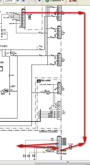

Про резисторную сборку теперь понятно. Нагрузить лампами разьем 0323 тоже понятно ( только Vcc чем нагрузить непонятно?)
И про перемычки обьясните кто-нибудь, а то на картинке не читается, а разьемов таких на плате нет. Я понял так, что +9V st by замыкается с +9V st by_sw, а на нижнем разьеме вообще не читается что с чем соединить?(контакты 4-7)
ДОБАВЛЕНО 19/12/2010 10:46
На этой схеме
ДОБАВЛЕНО 19/12/2010 10:58
На моем разьеме это должно быть так?
А вторую перемычку куда?
ДОБАВЛЕНО 19/12/2010 11:00
Извиняюсь, картинку коряво вставил улыбка

Юрий 72, Больше от тебя толковой информации, больше и толковых ответов. Шасси FM23,33,24 и еще нкоторые по сути схожи, но отличия имеются в разъемах. Фото PSU сразу бы выложил, да и сейчас не поздно.
Значится так! На фото вероятнее всего твой вариант, изучай....

Юрий 72, на твоем последнем посте самая нижняя картинка правильная...1 и 2 ногу спаиваем вместе и вешаем резсборку на 11 разьем

Это я понял. А что за контакты 4-7, соединненные на втором рисунке сверху?

Юрий 72 Я ж тебе говорю, дай фотку, возможно, что это не твой случай вовсе, а скажем шасси 2.4

Спасибо SKALA и Vita, проблема решена. На лампочки запустил, все работает Vs=87v, Va=65v. Просто страшновато было-несоответствие схем и обозначений контактов...
